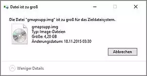

Sodele, hier wie versprochen die Lösung:
Die Speicherkarte wird weder im NTFS, noch im exFAT Format erkannt. Nur im FAT32.
Das bedeutet, dass keine Einzeldateien größer als 4GB möglich sind. Egal wieviel Speicherplatz die Micro-SD hat.
Mehrere Ordner sind auch nicht möglich.
Lösung: Ich habe in den einzigen Ordner "garmin" die Europe-North als "gmapsupp.img" reinkopiert und die Mittelmeerkarte mit dem Namen "gmapsupp_mediteran.img" ebenfalls. Ich denke, dass dies unrelevant ist, denn beide Karten werden erkannt und verbinden sich, wie Achim bereits angedeutet hat, zu einer Einzigen.
Problem erkannt, Problem gebannt!
Ich danke Euch für Eure Hilfe

Ich habe gerade für BF-Treffen Minde lächerliche 100MB (von den 4,2 GB) auf eine 1-GB Karte geladen...
Aber ich gebe dir recht: die komplette Karte als fertiges Image mit 4,5GB ist für die meisten Plotter nicht brauchbar:

Ich hatte bereits geschrieben, wie man es lösen kann.
Nimm die Europa Nord, schiebe sie ins Garmin Verzeichnis und dann nimm die Europa Süd (Mittelmeer), benne sie nach Belieben und schieb sie ebenso ins gleiche Verzeichnis hinein. Beide Karten verbinden sich dann im Plotter wieder zu einer Einzigen.

Der Lapsus der 4GB-Grenze ist bei OpenSeaMap passiert. Es macht schließlich keinen Sinn eine
gmapsupp.img zum Download anzubieten, die kein Seekartenplotter lesen kann.

Hab auch gerade getestet und verglichen.
Central geht nicht mehr wie oben schon im Screenshot gezeigt.

Hat jemand von euch eine Lösung zum grössen Problem der Karten ?
Die Europa Süd ist auch 4.3GB also zu gross für FAT formatierte SD Karten.
und mit der Europa Nord komme ich nicht zum Ziel.
Kann man die irgendwie aufteilen, habe bis jetzt noch nicht wirklich was gescheites dazu gefunden.
Gruss Roger

Hallo Roger,
Du suchst vermutlich Abdeckung Alpenraum ?
Da es bei OSM im Moment irgendwie "klemmt",
bleibt eigentlich nur die OSM-EU-Central-MS-Version zu ziehen
und mit Mapsource die Karte zu
verkleinern und sich eine eigene "gmapsupp" zu erzeugen.
P.S: Wenns hilft ? Ich hätte die Zentral vom 1.3.2015 (3,9 GB).
Falls Fahrgebiet Bodensee wäre das eine Alternative: http://bodensee-navigationskarte.scbh.at/
Hast Du eigentlich dein 421 upgedatet ?

Zitat von Achko Beitrag anzeigen
Hallo Roger,
Danke für die Info. Habe da auch noch was gefunden. Sobald ich es versucht habe werde ich dann berichten.
nein das 421 ist noch nicht angepasst.
Ja den Link kenne ich aber ich habe so das Gefühl das da nix mehr wirklich gemacht wird.
Wetter passt halt nicht und da das 421 100km weiter weg ist bin ich nicht extra dorthin gefahren.
Werde es versuchen und berichten sobald ich das nächste mal beim Boot bin und auch Zeit dafür finde.
Gruss Roger
