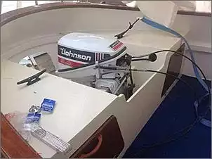

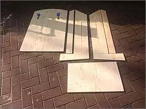

Nach dem ersten Jahr Erprobung, habe ich mich daran gemacht eine Motorklappe zu bauen, aus dreierlei Gründen.
1. die Schallbelastung des Zweitakters,
2. damit nicht ins Wasser fällt wenn man hinten sitzt,
3. Tischersatz
das Gedröhne des Motors war allerdings der Hauptgrund. Der Schall wird vom Heck in des Fahrhäuschen reflektiert und dort
ähnlich einer Gitarre verstärkt, ich kann euch sagen........
Da die Anschaffung eines Viertakters möchte ich mit dieser Konstruktion erst einmal herauszögen.

2.872 Danke in 660 Beiträgen
Moin Frank,
dass Dir die Geräuschkulisse "auf den Zwirn" gegangen ist, kann ich vollkommen verstehen und das ist bei der Ausführung - fehlender Schallschutz - "klar wie Kloßbrühe".
Wenn Du da wirklich Abhilfe schaffen möchtest, musst Du dafür sorgen, dass die riesigen Flächen rund um den Motor zuverlässig am Schwingen gehindert werden bzw. deren Resonanzfrequenz in einen Bereich abgesenkt wird, den der Motor höchstens beim Start und beim Abstellen einmal ganz kurz durchläuft.
Geeignetes Material findest Du beispielsweise hier.
Wenn Du Dich dafür interessierst, wie es in der Industrie gemacht wird, schau Dir mal Schallschutzhauben für Nadeldrucker (die gibt es immer noch) oder "SILENCER"-Kits für Hatz-Diesel an.
Schallschutzhauben wie die unten gezeigte senken den Geräuschpegel auf weniger als 43 dB(A).
(verlinkt von www.officio.de)
Ansonsten viel Erfolg
Dietrich

...schau aber auch das der Motor noch genug Luft zum Atmen bekommt.

An dem Eierkastenschaum hab ich auch schon zusätzlich gedacht ( Luftschallverbesserung). Es ist schon etwas angenehmer geworden durch die Haube.
Schauen wir mal was Passiert wenn ich das auch noch dran bappe.
Die Bitumenplatten kenne ich nur von den Badewannen her, ( Körperschall) glaube aber nicht das sie bei dieser Holzkonstruktionen wirklich was bringen.
Aber vielen Dank!

ich befürchte, dass nur waben keine lösung sind
ich würde mit Spezialisten darüber reden. zb soniflex
es könnte sein, dass du auch noch eine schwerfolie einbringen musst, dass ein grösserer Frequenzbereich abgedeckt ist.

diese Eierkartonschaumplatten kannst Du knicken, die bringen nur bei Hochfrequentem Schall etwas und dienen vor allem zur Echoreduzierung.
In Berlin Schöneberg gibt es an der Hauptstraße 37 einen Laden für Schaumstoffe aller art (das ist in Schöneberg/Grenze Friedenau). Du brauchst einen kompakten, schweren Schaum, um die Motorgeräusche effektiv zu senken.
Gruß Matthias

Es ist aber so, dass der Deckel ja schon ne Menge gebracht hat und das Boot ja nun eigentlich nicht zum Wasserwandern konstruiert wurde.
Wenn man mal ne Stunde irgendwo hingurkt, dann ist das schon OK. Nur neulich wo ich fast acht Stunden Berlin rauf und runter bin, hatte ich das Gefühl Blumenkohl Ohren zu haben. :-D
Abgesehen davon, rätseln die Anderen Kapitäne nun noch mehr wie das Dingelchen angetrieben wird.
