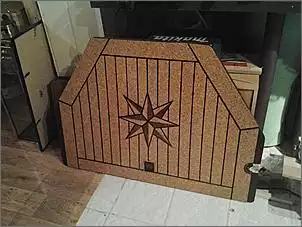

Vorab: einer der inspirierendsten threads ever....
Habe mich jetzt auch mal dran versucht und muss sagen, da es eine schöne handwerkliche übung ist. Abweichend versuche ich mich daran, die Fugen nach verklebung des korks zu überkleben und dann mit nem Skalpell im nachhinein die Fugen wieder freizuschneiden. Ist aber auch nenn bischen fummelarbeit.
Die Windrose habe ich über nen Drucker auf Etikettenbögen aufgetragen, dann auf den Kork geklebt und geschnitten. Das ganze nochmal auf nen A3 Bogen gedruckt und den stern als Schablone ausgeschnitten, mit krepp auf dem Holzdeckel befestigt und die Stücke passgenau aufgeklebt. Der nachteil bei den etiketten ist, das sie sich kaum abziehen lassen und man mit kleberentferner etwas nachhelfen muss. Geht aber ganz gut. Beim nächsten Mal klebe ich Krepp unter die Druckeretiketten.
290dc und biopin hab ich schon, warte nur noch auf den Primer. Im frühjahr ist dann noch der boden dran. (auf dem biopin etikett stand "sewasserbeständig", dachte erst das ich ne fälschung gekauft hab )
Verwendeter kork ist http://www.parkett-wohnwelt.de/KWG-K...iv-i_2094.html
Hoffe, das die korkqualität ausreicht. Macht zumindest einen weitaus besseren Eindruck als die 30x30 Platten aus dem 25% auf alles-Markt. Geschnitten hab ichs übrigens mit ner kleinen Tischkreissäge da das von Hand doch oft ne leichte Wellenform bekam.

Und das vorläufige Endergebnis...

Sehr schick geworden!!
