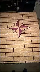

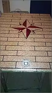

heute wieder mal eine ruhige Minute (Stunden) an der 2ten Luke verbracht.
Susi hat sich mit der Windrose beschäftigt so das sie auch mal nicht zufrieden mit dem war was Sie gefertigt hat und dann nachbessern musste.
Aber ich sage, sie hat das doch gut hinbekommen, so das diese Eingesetzte werden kann
Wobei ich nochmals mich wiederhole
" Ich und Sika stehen auf den Kriegsfuß"
Ich hatte noch eine Tube Sika 290 DC im Hause und die musste reichen damit wir die Luke fertig stellen können.
Da fällt mir doch was ein hat den keiner eine Formel für die Berechnung ?
Egal ich kann sagen es hat gereicht
Die Windrose hat mit der Ausrichtung ein wenig gedauert und ist auch nicht Hundert % wie geplant.
Die fugen sind verschmiert wieder mit meinem Eisstiel wird Zeit das es wärmer wird brauche neue
So jetzt muss alles trocken und Morgenfrüh wird abgezogen geschliffen und geölt.
Der Rest im Boot muss leider warten bis es wärmer wird, aber ich verspreche euch es gibt dazu auch einen Bericht.
Morgen kommen die Bilder mit der fertigen Luke

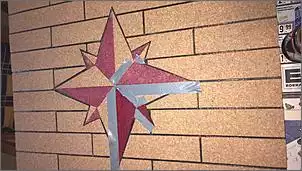

so heute Morgen haben wir das Krebband abgezogen, alles in Ruhe
war auch nicht sehr aufwändig dank gutem Tesaband.
Hits:	152
Größe:	60,6 KB

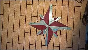

Dann kamen wir zu dem Windrosenbreich und ich sage euch die Enttäuschung stand meiner Susi im Gesicht.
Das Krebband war zu fest drauf und hatte die Beize mit abgelöst,
Hits:	170
Größe:	67,8 KB
aber was soll man machen klebt man es zu löse läuft es unter die Klebeschicht das haben wir ja ausgiebig getestet .
Egal es ging ans schleifen, das ging leichter von der Hand als bei der anderen Platte, da man ja wusste was los ist.
Jetzt ist Susi dabei und beklebt es neu damit die Beize wieder aufgetragen werden kann.

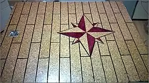

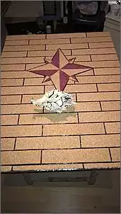

Das heist die letzte Luke ist fertig
Ich behaupte jetzt mal das hat Sie gut hinbekommen

Gestern waren die Temperaturen wieder in einem Bereich
das man wieder mal was machen konnte
Es wurde Verfugt
Hits:	204
Größe:	41,9 KB
ID:	729354   Klicken Sie auf die Grafik für eine größere Ansicht
Hits:	216
Größe:	33,2 KB
ID:	729355   Klicken Sie auf die Grafik für eine größere Ansicht
Hits:	230
Größe:	45,5 KB
Hits:	232
Größe:	48,4 KB
Mit besten Grüßen

nächster Schritt "Malerkrepp" abziehen
Hits:	221
Größe:	96,2 KB
ID:	730035   Klicken Sie auf die Grafik für eine größere Ansicht
Hits:	205
Größe:	62,0 KB
ID:	730036   Klicken Sie auf die Grafik für eine größere Ansicht
Hits:	216
Größe:	49,5 KB
Mit besten Grüßen

3.556 Danke in 2.076 Beiträgen
Der Zahnspachtel hate Nutten von 4 * 4 mm
Steiler Zahn!
SCNR.
Sag mal Andreas, bist Du eigentlich Maurer von Beruf?
Gefällt mir schon gut was Du gemacht hast, ich persönlich würde die einzelnen Stücken aber viel länger lassen und vermutlich längs anstatt quer legen.
Bis zu welchen Temperaturen etwa kann man Kork auf dem Boot verkleben?
Preislich geht da wohl nichts drüber. Warum hast Du Sika 221 anstatt 291 genommen? In dem Video von YachtTV hat der Mann adäquates Zeug von Yachtcare verwendet, das wird von der sache her wohl identisch sein. Ich tendiere fast zu Karosseriekleber, beispielsweise von Förch. Die Inhaltsstoffe sind identisch zum Sika 291.
Grüße aus Randberlin, Rocco
  #350
Alt 24.11.2016, 10:42
Benutzerbild von Elgar_2
Elgar_2 Elgar_2 ist offline
Registriert seit: 09.01.2016
Ort: Maasholm
Beiträge: 3.348
Boot: Gillissen 1200
11.170 Danke in 3.046 Beiträgen
Steiler Zahn!
SCNR.
Hallo nein bin kein Maurer,
Sika 221 habe ich auch im hinteren Bereich genommen und bin sehr zufrieden damit, das 291 für die Fugen
natürlich gibt es immer was anderes
Zu der Temperatur ich habe das Boot im Innenraum auf 8 Grad gehabt, einen Tag war alles fest von den Streifen her.
Es gibt soviel Verlegungsarten wir haben uns für diese entschieden
Sorry der Zahnspachtel hatte nur 3 mm
Mit besten Grüßen
