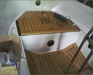

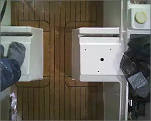

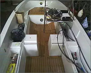

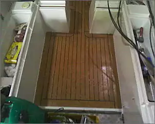

Hier dann mal die Bilder von gestern. Mann bin ich froh, das ich das jetzt hinter mir hab...

Dafür schaut es jetzt echt toll aus

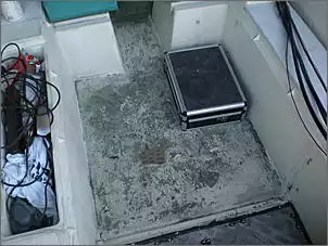

Danke. Hier nochmal vorher Bilder...
Schlimmer gings nimmer.

Gut sieht es aus, hab das mit Teakholz gemacht, hab mich auch total verschätzt wieviel Zeit man braucht um das vernünftig zu machen.

Sieht super aus. Aber auch bestimmt sehr zeitintensiv....
Klasse gemacht.Respekt.

Beim nächsten boot wird alles besser. Habe in den fugen auch noch fehlerhafte stellen, aber die masse war alle und ich wollte fertig werden. Ausbesserungen kann ich auch später noch machen. Zudem schaut da später keiner mehr so genau hin. Was mich etwas erschrocken hat war die staubentwicklung beim kork schleifen. Zum Glück konnte ich es rausschieben und mit dem kompressor ausblasen. Mit staubsaugen hätte ichs nicht bewältigen können.
Besten Gruß. Uwe

Wegen der Zeit: habe viel über den Winter vorbereitet, also seit Oktober
Streifen geschnitten in 43, 45 &65 mm, die runden Dinger am pc gezeichnet auf Aufkleber gedruckt und anderen der tischbohrmaschine in form gebracht.
Das letztendliche einkleben, verfugen, abkleben, schleifen und ölen hat mich 4 Wochenenden gekostet. Unter der woche kann ich nicht. Bei sika musste ich nach 1-2 stunden immer pause machen, ist doch ne sauerei und man lässt es dann besser aushärten bevor man weitermacht.
Besten Gruß. Uwe
