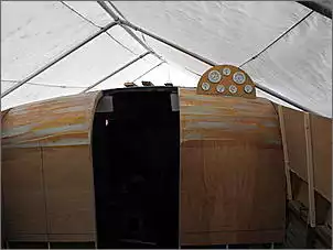

Standard hab mich mal in die Kajüte verzogen
ich bin dabei meine Sitzbänke (Backskisten) zu bauen.
seht selbst:

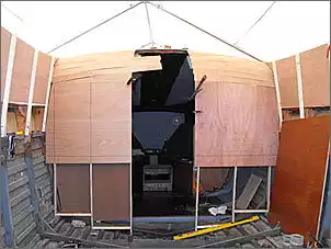

Standard Verkleidung der Kajüte
Hab die Rückenlehnen drinnen
Die "Hutablage" ist fast fertig, ebenso die Front der noch nicht
ausgeschnittenen Schwalbennester.
Schablone für die Deckenverkleidung ist auch in "Arbeit"
...sobald die Schwalbenester ausgeschnitten sind,
werden Diese und die Hutablage fest mit dem Boot laminiert
und mit Kunstleder bezogen.
Die Bank wird nur lackiert.

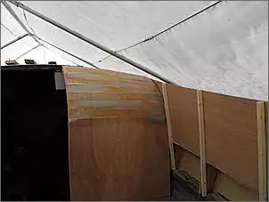

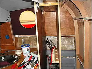

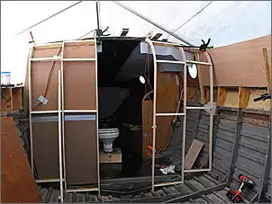

Soooo nu hab ich die Decke drin, war ein ganz schönes geochse
allein fehlt es doch ziemlich an Armen und sonderlich leicht
sind die Teile auch nicht.
...zumindest über Kopf, gebückt oder auf den Knien.
Passt aber alles ganz ordentlich.
Das erste "Schott" ist auch fertig, daran knüpfe ich die Pantry.
Eine Panne ist mir leider auch aufgefallen...
Stb Sitzbank Rückenlehne hab ich 90° abgesägt,
wenn man die jedoch biegt fehlen dann einige Millimeter
seht ihr dort wo die Lautsprecherkabel z.Zt. raushängen,
muss ich nachfuschen
Hits:	1115
Größe:	32,6 KB
ID:	145451   Klicken Sie auf die Grafik für eine größere Ansicht
Hits:	1122
Größe:	30,2 KB
ID:	145452   Klicken Sie auf die Grafik für eine größere Ansicht
Hits:	1113
Größe:	30,6 KB
Hits:	1119
Größe:	39,9 KB

mal wieder nicht untätig gewesen...
die Innenwand zum "Kackstübchen" ist fertig
Hits:	946
Größe:	38,7 KB
so siehts später mal von innen aus,
wird natürlich noch verkleidetKlicken Sie auf die Grafik für eine größere Ansicht
Hits:	937
Größe:	24,4 KB
dann hab ich mich an die Bordwanderhöhung gemacht,
viel mit Pappschablonen gearbeitet
Hits:	914
Größe:	35,1 KB
ID:	153321   Klicken Sie auf die Grafik für eine größere Ansicht
Hits:	920
Größe:	30,2 KB
ID:	153322   Klicken Sie auf die Grafik für eine größere Ansicht
Hits:	908
Größe:	23,7 KB

Kajüte von aussen dicht machen...
Dazu hab ich Sperrholzreste in Streifen geschnitten,
geht dann leichter die Rundung zu formen, ausserdem
müssen die Reste ja auch mal weniger werden.
Die Streifen hab ich angeleimt und angetackert.

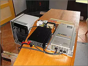

die Elektrik,
im Partyraum, bei kuscheligen 19° die Platte vorbereitet
Hits:	802
Größe:	46,6 KB
Hits:	795
Größe:	50,0 KB

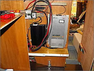

dann im Boot bei weniger kuscheligen 6°
die Platte als Schiebetür befestigt.
Somit kommt man hervoragend dran.
Hits:	797
Größe:	51,5 KB
Hits:	806
Größe:	46,7 KB

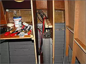

die Platte ist einseitig mit Auszugschienen befestigt
und unten mit Rad versehen
Hits:	803
Größe:	52,5 KB

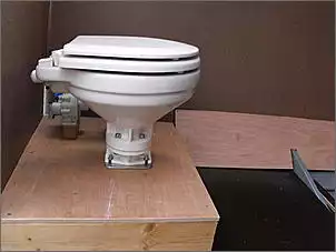

Standard ach ja...
die Tisch- bzw. Einlegeplatte,
noch ohne Tischbein
Hits:	794
Größe:	36,6 KB
