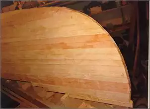

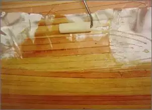

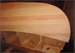

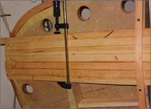

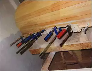

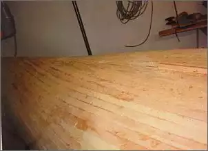

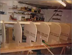

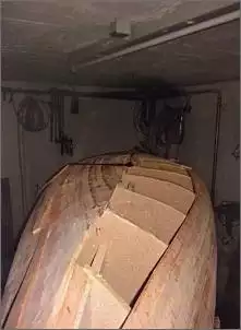

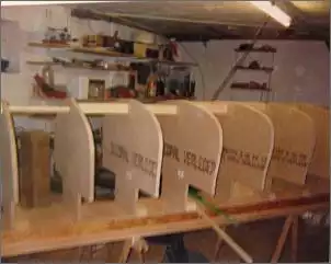

So, habe ein paar Bilder aus der Bauzeit gefunden...

Ich hoffe ich finde noch mehr Bilder...
Cheers Alex
P.S. Schöne Paddel muss ich mir irgendwann noch hobeln/schleifen..
