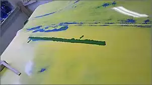

So, der K1000 nasschliff ist fertig.
Muss ich vor dem abformen noch polieren oder ist es so gut?
Gesendet von meinem MB526 mit Tapatalk 2
Da gibt es ein eigenes Wachs (zumindest ist es mir so verkauft worden) mit dem du die feinen Schleifspuren verschließen kannst bevor das Trennmittel aufgetragen wird.
Gruß Sascha

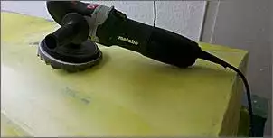

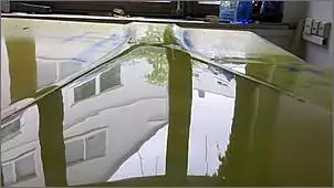

Polieren:
Mit dem Metabo Winkelpolierer, einer Waffelscheibe und Jachticon Refinish bin ich ans Werk gegangen
Hits:	157
Größe:	43,7 KB

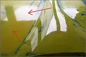

So hab ich mir das vorgestellt
Hits:	171
Größe:	71,9 KB
Leider gab es mal wieder eine mittlere Katastophe.
Ein feiner Haarriss ist entstanden.
Hits:	199
Größe:	77,8 KB
Also werde ich den morgen auftrennen und neu verspachteln, schleifen, lackieren und wieder schleifen
Was solls, ich habe Zeit und vor allem Geduld

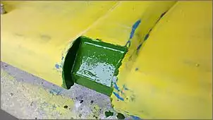

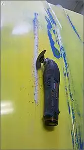

Der Riss:
1. Mit dem Multicutter aufsägen (es tat schon etwas weh)
Hits:	164
Größe:	52,7 KB

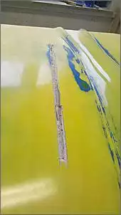

2. Mit dem Stechbeitel öffnen (das tat dann richtig weh)
Hits:	144
Größe:	46,4 KB

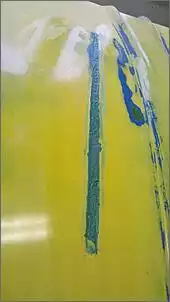

3. Mit Faserspachtel verschließen (nun geht es schon wieder)
Hits:	156
Größe:	44,3 KB
4. Erst mit Feinspachtel und später mit Farbe verschließen (alles wird gut)
Hits:	136
Größe:	46,8 KB
Bei der Gelegenheit hab ich mich an das Finish der Scharniertaschen rangemacht.
Hits:	142
Größe:	59,4 KB

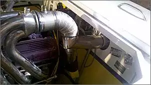

Heute hatte ich wieder Besuch von der Werft in meiner Werft
Hits:	226
Größe:	85,8 KB
Und es passt so wie es sein soll
Hits:	251
Größe:	70,3 KB
Nun baut er mir noch die Klappen ein dann sind es meine
Jetzt muss ich mir, um die Teile hübsch zu machen, jemanden suchen
der mir einen Rohrbandschleifer für ein paar Stunden leihen kann

sieht das nicht etwas hoch aus ?
  #2440
Alt 24.05.2013, 06:40
37.378 Danke in 7.367 Beiträgen
Ja, die CMI Krümmer sind verdammt hoch.
Aber ich bau ja den passenden Deckel

Hätte man die Wasseranschlüsse nicht drehen können?
Hätte Platz gespart in der Höhe; Optisch besser; Wärmetechnisch besser!?
Nicht das ich jetzt wieder Änderungen hervorgerufen habe.
  #2443
Alt 24.05.2013, 08:49
Wenn man das Kühlwasser seitlich entnimmt ist oben aber kein kühlendes Nass mehr.

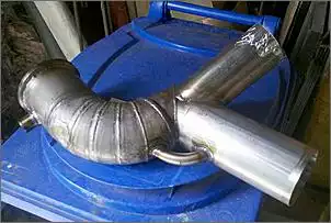

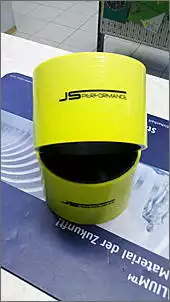

Was für ein schöner Tag:
Erst steht der GLS Fahrer mit einem Paket vor mir:
Hits:	193
Größe:	65,5 KB

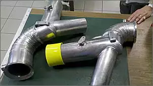

Und dann der Hubert mit zwei schönen Teilen
Hits:	217
Größe:	72,2 KB
Und die Entscheidung steht:
Ich werde die Schweißnähte nicht schleifen, die Teile behalten ihren "Technik-Look"
verchromen kann man ja immer noch
