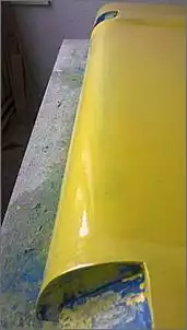

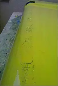

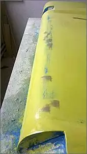

Der Feinschliff am Hatch:
Nach zwei Stunden mit K 600 Nass dachte ich das ich kurz vor dem Abformen bin.
An zwei, drei Stellen bin ich durch die Farbe gekommen.
Daher der Gedanke noch eine final letzte Schicht Lack auf zu tragen.
Da kein blauer Lack mehr da war nehm ich den gelben...
Hits:	154
Größe:	51,3 KB
Schaut doch gut aus dachte ich und zünd mir ne Kippe an.
In Gedanken war ich schon beim polieren und freu mich des Lebens.

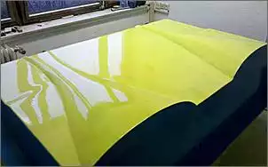

Aber dann .......
.....verdammte Schei....
Hits:	220
Größe:	40,7 KB
Wie konnte das passieren
Gleicher Lack, abgesehen von der farbe, vom gleichen
Hersteller mit der gleichen Verdünnung und dem gleichen
Härter im gleichen Verhältniss angemixt und mit der
gleichen (selbstverständlich neuen) Rolle aufgetragen
Ich geh jetzt ersteinmal einen Obstler und ein Bier trinken
  #2377
Alt 26.04.2013, 20:58
BOOSTER BOOSTER ist offline
Registriert seit: 12.07.2006
Beiträge: 473
2.509 Danke in 1.242 Beiträgen
http://www.offshoreonly.de/phpbb/vie...p=81891#p81891
  #2378
Benutzerbild von Cedrik270405
Registriert seit: 23.09.2007
Ort: Schwabach
Beiträge: 2.588
Du stellst doch immer die Lackschale immer in einem Müllbeutel
Vielleicht war da was dran/drin
Man ist echt zum Kotzxx
Gruß Harald

Alt 27.04.2013, 16:19
Ein wenig schleifen....
....ein wenig spachteln.
Hits:	138
Größe:	53,4 KB
Und eine Schicht Lack, der Lack von Gestern.
Hits:	142
Größe:	45,4 KB
Woran es gelegen hat werde ich wohl nie rausfinden

Wenn ich das richtig gelesen habe, war das 2k-Lack und du bist durch die Farbe gekommen. Vermutlich irgendwas mit Styrol: Spachtelmasse?
Mach dir keinen Kopf, das ist bei Prototypen wohl so. Ich war heute auch guter Dinge. Gipfelte darin, dass ich 5x meinen "kleinen AB aus den Schachtausbauen durfte und wegen Zeitmangel den Dreck auf nächsten Herbst verschieben kann. Zwei volle Tage verschenkt, wo ich hätte mein Boot so richtig saubermachen können oder sonstwas......

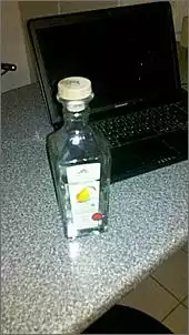

Klasse dann kann ich ja die Tage mit einem neuen Material arbeiten.
Ein entsprechendes Loch in Glas bohren.
Ein schönes Gefäß hab ich in der Nacht nach der misslungenen Lackschicht in der Werftkantine gefunden und restentleert.
Den Oelmonitor werde ich aus einer Obstlerflasche bauen.
Hits:	698
Größe:	41,3 KB
Bin Grad dabei mir eine schicke Halterung zu uberlegen, den Platz dafür hab ich, glaube ich, schon gefunden.
Gesendet von meinem MB526 mit Tapatalk 2
Direkt am steuerstand?
Ich gönne dir zwei drei Fehlversuche beim Glasbohren

Ne, ne.
Im Motorraum, am Motor entweder vor oder neben dem Wärmetauscher.
Der Holzdeckel wird aber selbstverständlich gegen einen Custom VA Deckel getauscht

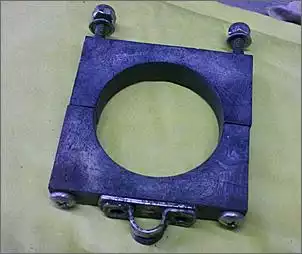

Eigendlich wollte ich mich heute um den Flaschenhalter / Oelmonitor kümmern.
Dann hatte ich eine ganz andere Idee.

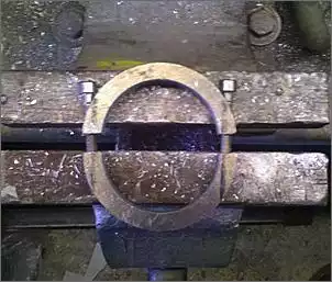

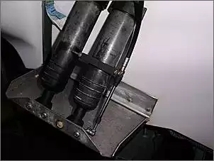

Die Trimanzeige ist noch nicht ganz fertig, es fehlen noch die Befestigungen für die Bowdenzüge an den Trimzylindern.
Ok, ich habe einen Satz Befestigungen aber die gehen gar nicht:
Hits:	164
Größe:	81,9 KB
Hits:	155
Größe:	63,4 KB
Also ran an die Arbeit.
Aufgrund eines Denkfehlers war Version eins für die Tonne
Hits:	154
Größe:	100,5 KB
Noch einmal nachgedacht, etwas Alu getrennt, gebohrt, geschliffen, Gewinde geschnitten.

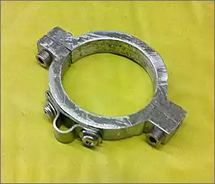

Ein wenig VA Blech auf Maß geschnitten, in Form gebogen und gebohrt.
So schaut es nun aus.
Hits:	159
Größe:	60,9 KB
Beide Rohbauteile sind fertig, es fehlt noch etwas feinschliff und selbstverständlich eine schicht Pulver

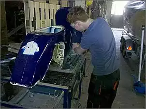

Heute hab ich viel klein und Tüdelkram erledigt.
Große Baustellen konnte ich nicht anfangen, denn:
Die Vespandidos greifen wieder an.
Nach einer Einweisung hat mein Junior angefangen seine Vespa mit dem Winkelschleifer und Drahtbürste zu entlacken und entrosten.
Hits:	552
Größe:	74,5 KB
Es hat ihm Spaß gemacht

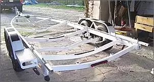

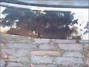

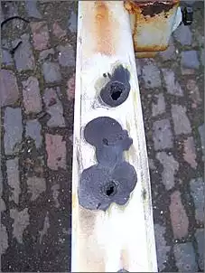

Ein neues Kapitel beginnt.

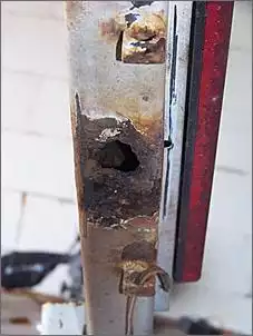

Ich habe einen Trailer mit gaaaaaaanz viel Arbeit
Radlager verrostet, machen mahlende Geräusche
Bremsen funktionslos, Leitungen defekt, der Hauptbremszylinder ist voll Gülpe
Rahmen stellenweise durchgerostet und etwas zu kurz
Beleuchtung entspricht nicht meinen Vorstellungen .....
Abgesehen von den neuen Reifen, den Papieren und der Rahmennummer wird nach der Instandsetzung nicht mehr viel vom Urtrailer vorhanden sein
Ach ja:
Es ist ein US Trailer mit Blattfedern und zugelassenen US Hydraulik Bremse

Der Rost blieb Sieger

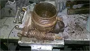

Der Hauptbremszylinder
Hits:	186
Größe:	78,8 KB

Puh, also passiert es anderen auch, dass mal eine Quertraverse vom Anhänger etwas schwächelt. Hatte ich auch gerade.
Wie gehst du vor?
Die komplette Traverse ersetzen, oder mit U-Stück verstärken und schweißen?
Ich möchte schlafend sterben, wie mein Großvater - nicht kreischend und schreiend, wie sein Beifahrer.

Zitat von cmasterb Beitrag anzeigen
.......Die komplette Traverse ersetzen, oder mit U-Stück verstärken und schweißen?
Ich werde kurze Stummel am Rahmen stehen lassen, das neue Rohr bis zum Rahmen drüber schieben und dann verschweißen.
Z.Z. such ich einen Stahlbaubetrieb der 80 x 60 x 4 mm Rechteckrohr in Form walzen kann.
Mein Dorfschlosser hat leider keine Möglichkeit das zu machen.
