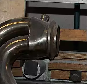

Anfertigung vom Flansch für die Abgasanlage.
Das ist die Krümmerseite:
Hits:	153
Größe:	75,1 KB
Ein fettes Danke an meinen Freund Goofy der sich heute an die Drehbank gestellt hat.

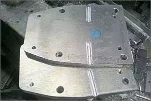

Und ein neues Teil entsteht aus 12 mm starkem Alu.
Was soll das werden?
Hits:	146
Größe:	72,4 KB

Sieht nach " Drive Shower " aus
Warum braucht man eine Musikanlage wenn man den schönen Sound vom V8 hören kann ?
Zugpferd Audi SQ 7 V8
Sportliche und schnelle Grüße aus HH , Nico
  #2329
Alt 14.04.2013, 21:02
37.378 Danke in 7.367 Beiträgen
Richtig, das wird der DADN Customs Drive Shower
Kaufen kann jeder, selber machen ist Porno

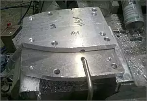

Projekt Antriebsdusche Tag zwei.
Zwei identische Teile mit Flachversenkten Imbusschrauben verbunden.
Hits:	151
Größe:	71,5 KB
Zwei 8 mm Löcher quer gebohrt.....
Hits:	139
Größe:	80,0 KB

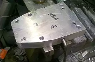

.....und im 45 grad Winkel weiter nach unten.
Hits:	152
Größe:	70,6 KB
Die beiden Teile klemmen später das Rohr fest.
Zur Sicherheit bau ich noch einen O-Ring je Seite ein, nicht das später das Rohr rausrutscht.
Hits:	156
Größe:	73,6 KB
Nun muss ich nur noch die Leitungen biegen.
Einen Versuch hab ich schon mit einer Biegezange für Bremsleitungen gemacht, funtzt

Warum machste es zwei Teilig ?
  #2332
Alt 15.04.2013, 18:36
Ich hatte nur 12 mm Alu im Regal.
Und in 12 mm kann ich kein 45 mm tiefes 8 mm Loch bohren

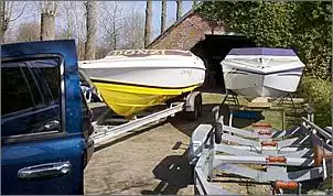

Gestern haben wir Halma mit Booten und Trailern gespielt
Hits:	339
Größe:	115,9 KB
