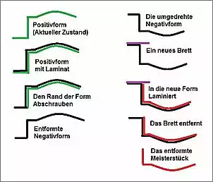

Sorry Henning, ich halte deinen Steg für keine gute Idee. Du hättest es eher 10cm verlängern sollen. So musst du ja "um die Ecke" laminieren. Hättest du das einfach gerade gelassen, hättest du es gerade besäumen können. Vielleicht mache ich je gerade einen Denkfehler? nö...
Moin Stephan,
Ich habe lange überlegt wie ich die Sache am besten, nicht am einfachsten, angehe.
So wie ich das mache, werde ich später keine Sägekanten bzw. offene Lamitatstellen haben.
Rundherum ist Gelcoat.
Ich hoffe das meine Zeichnung selbsterklärend ist.
Die 90 grad Kante zum Brett (Grün) wird nach Trennwachs und Gelcoat rundgespachtelt, erst dann kommt das Laminat (Schwarz).
An die Innenkante (Lila) wird später auf Stoß ranlaminiert (Rot).
So habe ich außen und unten einen sauberen Gelcoatabschluss.
Die Innenseite wird später lackiert.
Erspart habe ich mir das Zeichnen vom Sandwichaufbau.

Hast du schön gezeichnet, nimmt mir aber nicht die Bedenken. Auf der Zeichnung schaut das gut aus, aber genau diese Kante bekommst du schwer im sauberen 90° Winkel hin. Ich hoffe, die fehlen später nicht ein paar mm. oder du hast einen "Knubbel". Ich dachte mir, ich schreibe dir das mal, bevor du später koxxt
Danke.
Schon klar das es keine echten 90 grad Winkel geben wird.
Da wird etwas geschummelt
Auch für das Schummeln gibt es einen Plan

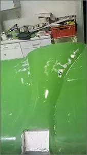

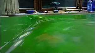

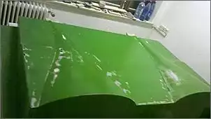

Feierabend nach 4,5 Stunden grünen Lack schleifen.
Hits:	154
Größe:	52,6 KB
Nun erkennt man auch wo Material fehlt und wo zuviel ist
Hits:	164
Größe:	51,9 KB
Nach mehreren Behandlungen mit meiner Geheimwaffe und K400er Papier ....
Hits:	160
Größe:	65,7 KB
....ist fast alles im Lot
Hits:	162
Größe:	53,1 KB
Dann hab ich wieder eine Schicht Farbe drüber gekippt.
Mal schauen wie es morgen ausschaut

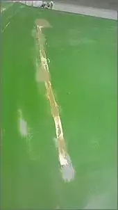

Eine kleine, kaum sichtbare, Linie die ich nicht wegschleifen konnte entpuppte sich als feiner Riss
Also, mit dem Stechbeitel einen großen Graben ausbrechen
und wieder verspachteln
Hits:	142
Größe:	38,6 KB
Nun ist alles, inkl. mir, wieder Landmaschinengrün
Hits:	147
Größe:	51,6 KB
Morgen ist Pause, Sonnabend werde ich wieder angreifen
Jetzt ist Feierabend und ich geh ein leggeres Jever trinken (ist ja auch GRÜN)

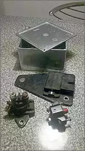

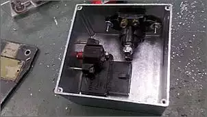

Mal wieder Küchenarbeit.
Was mach in der Küche?
Richtig, Kabel zusammenbasteln
Das Starter Relais, die Hauptsicherung und das Thunderbold VI
Zündmodul hängen immer so lieblos an den Motoren herum.
Das kann und darf nicht so bleiben.
Daher wird eine Box gebastelt
Hits:	133
Größe:	73,0 KB
Ein paar Löcher bohren und schon passt alles in die Alu Kiste
Hits:	127
Größe:	61,6 KB
Selbstverständlich wird das keine "Blackbox" mal schauen
ob es eine "Porn Style Purple-Box" oder eine "Yellow-Box" wird

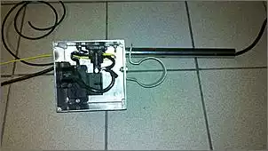

Nun trocknet die nächste Lackschicht und ich bastel an der Zünd- und Startbox herum.
Hits:	140
Größe:	99,0 KB
An dem Halter der Zündspule sollte zu erkennen sein wo die Kiste später montiert wird.
Links habe ich den Taster der Sicherung durch eine Gummitülle ins freie geführt.
Die Kabel:
Schwarz = Masse für das Relais und das Zündmodul
Braun links = Zum Anlasser
Braun rechts = zur Lima
Gelb = Zündung
Es fehlen noch die je 2 Kabel vom Zündmodul zur Zündspule und zum Verteiler
Alle Kabel die von der BB-Seite kommen (Lima, Oeltemp. und
Oeldruck)werden später ordentlich durch das VA Rohr geführt.
Feierabend, ich muss nun in die Werftkantine, morgen geht es weiter
