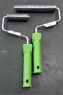

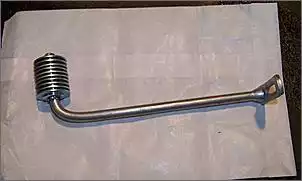

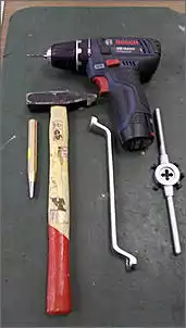

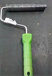

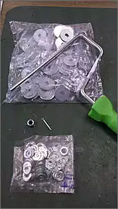

Heute vormittag hab ich ein paar Werkzeuge für das Laminieren gebaut.
Die Zutaten:
Hits:	147
Größe:	62,1 KB
Die Werkzeuge:
Hits:	144
Größe:	50,6 KB
Halb fertig:
Hits:	157
Größe:	54,8 KB
Das Produkt:
Hits:	162
Größe:	61,2 KB
In zwei Größen:
Hits:	152
Größe:	57,0 KB
Die Kosten:
Bügel 1,70 €
Scheibe 8,4 mm 0,02 €
Scheibe 8 x 30 mm 0,04 €
Splint 2,5 x 25 mm 0,05 €
Selbstsichernde Mutter M 8 0,05 €
Macht unterm Strich nicht ganz 4,00 €
Ich empfehle Dir aber trotzdem Teflon-Entlüftungsrollen von max. 20 mm Durchmesser, ist einfach ein angenehmeres Arbeiten. Kosten so zwischen 15 u. 25 €.

Und ich war so doof mir heute eine solche Rolle zu kaufen.
Das ist eine geniale Idee. Die nächste Rolle baue ich auch so.

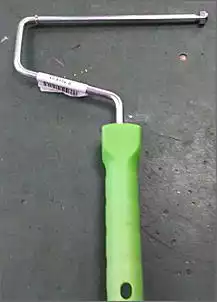

Laminierroller.
Ich hatte so etwas schon einmal gebaut.
Hits:	136
Größe:	41,4 KB
Hat wunderbar gefuntzt.
Nun, da größere Flächen gemacht werden, hab ich das mit Griff und in breiter gebaut.

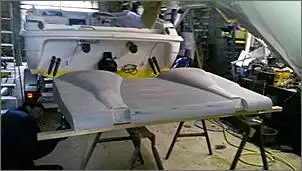

Heute war die letzte Anprobe

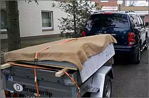

Der Transport:
Hits:	177
Größe:	83,7 KB
Beide Teile in einer Werft:
Hits:	182
Größe:	70,7 KB

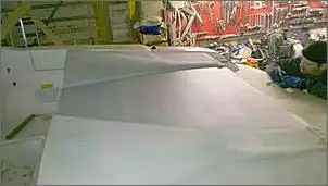

Passt (fast) perfekt
Hits:	210
Größe:	67,3 KB
Hits:	182
Größe:	52,4 KB
Nun müssen noch die Scharniertaschen verändert werden dann ist alles im Lack
Das Teil liegt jetzt wieder in der Dampfbootwerft wo wir es fertig bauen.

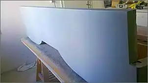

Nun hab ich das Hobby verfeinert, sprich ich bin von K60 mit einigen Zwischenschritten bei K120 angekommen.
Hits:	163
Größe:	53,1 KB
Hits:	150
Größe:	70,2 KB
Nächste Woche wird das Teil gedreht, dann folgt der finale Schliff an der Oberseite.
Und kurz nach Ostern wird endlich abgeformt

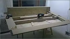

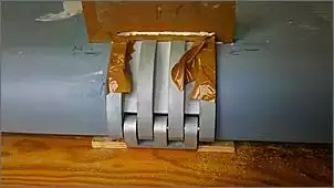

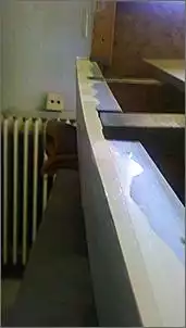

Weitere Vorbereitungen zum Abformen.

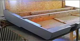

Nun kann man ja nicht am Ende der Form aufhören zu laminieren, also muss noch eine "Auslaufzone her.
So habe ich mich heute mit MDF beschäftigt und habe die Geschichte eingeschalt.
Da die Unterkante der Form noch nicht 100%ig gerade ist musste ich einen Trick anwenden.
Die Bretter habe ich mit Paketklebenband abgeklebt.....
Hits:	149
Größe:	53,7 KB

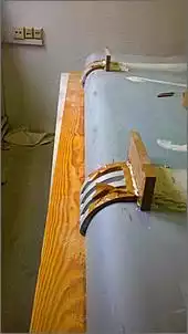

... dann etwas Spachtel auf die Kante und das Brett verschraubt.
Hits:	147
Größe:	63,4 KB
Morgen werde ich die Bretter abschrauben um die Kanten glatt zu schubsen.
Dann sollte alles so sein wie ich es haben möchte.
Danach kommen die Bretter ohne Tape wieder an ihren Platz und ich kann die Form drehen.
Das ist der Aktuell Stand der Dinge.
Rundherum eingeschalt und der Spachtel trocknet.
Hits:	145
Größe:	59,7 KB

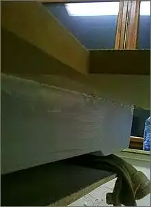

Alt 29.03.2013, 13:56
37.378 Danke in 7.367 Beiträgen

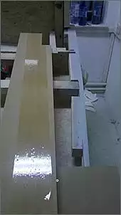

Nach dem entfernen der Bretter und etwas schleifen ist nun die perfekte Kante entstanden.
Absolut spaltfrei und 100%ig gerade
Hits:	138
Größe:	42,3 KB
Nun ist die Unterseite wirklich fertig, also die Bretter wieder ran und drehen.

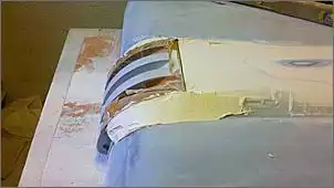

Danach ging es heute an den Scharniertaschen weiter.

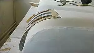

Bedingt durch einen Fehler in der Planung der Scharniere müssen sie nun 15 mm nach achtern aus dem Hatch stehen.
Wenn ich das nicht mache, würde das hinte Ende vom Hatch beim öffnen auf das Boot drücken.
Hits:	127
Größe:	54,9 KB

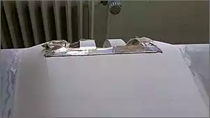

Selbstverständlich zieht es weitere Veränderungen hinter sich her.
Die Buckel müssen am achteren Ende neu gestaltet, neu geformt werden.
Hits:	128
Größe:	52,8 KB

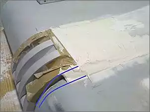

Hier der neue Plan für den Heckabschluss:
Hits:	127
Größe:	59,1 KB
Die Buckel werden breiter und teilweise am Scharnier vorbei gezogen
Hits:	130
Größe:	46,3 KB
So passt das Eckige in das Runde

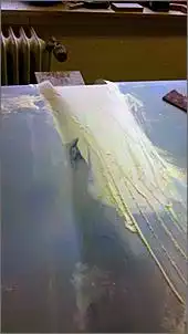

Und noch eine Ladung Spachtel
Hits:	136
Größe:	52,5 KB
Wieder war das feine Zirpen eines 60er Korund zu vernehmen
Hits:	143
Größe:	48,4 KB

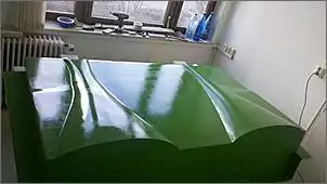

Dann hab ich zur Kontrolle noch eine Ladung 2K Lack über das Ganze gekippt.
Bitte keine Bemerkungen über das Landmaschinen Grün, das hatte ich noch, musste weg
Hits:	190
Größe:	61,4 KB
Na gut, weil Ostern ist lassen wir das Grün mal durchgehen.
