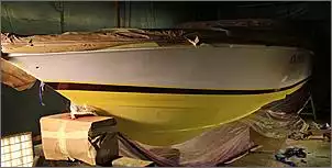

So, die Weihnachtsdekoration hängt.
Hits:	186
Größe:	41,1 KB
Damit ist mein Sonnabend Job abgeschlossen
Hits:	172
Größe:	34,8 KB
Danach wollte ich noch mit meinem Lacker schnacken aber der war schon weg und hat, mal wieder, einen genialen Job gemacht.
Hits:	207
Größe:	60,6 KB
Mal wieder sag ich: Sie riecht so gut und schaut zum anbeißen gut aus.
Morgen werd ich mit Junior an der Vespa schrauben und Montag mach ich die Lady nackig

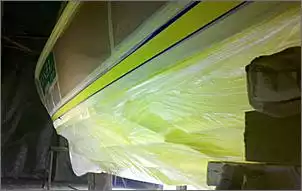

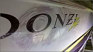

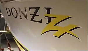

Selbstverständlich musste ich noch schnell einen Blick in die Lackierhalle werfen.
Dann konnte ich nicht anders, ich musste das Papier abreißen um mir das Ergebniss anzusehen
Hits:	231
Größe:	63,1 KB
Hits:	222
Größe:	44,2 KB
Hits:	247
Größe:	42,7 KB
Es ist einfach nur Fett geworden, ich bin begeistert

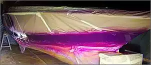

Aktuell sind am Rumpf:
4,5 Liter Füller (3 Lagen)
4 Liter Lack in Gelb (3 Lagen)
1,5 Liter Lack in "Porn Style Purple" (3 Lagen)
Und wir planen 3 - 5 Lagen Klarlack nass in nass lackiert
Aber, es wird noch eine weitere Lackaktion an dem Kutter geben, es wird nicht langweilig werden

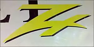

Hits:	219
Größe:	51,0 KB

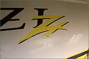

Und nun das Drama

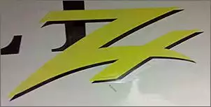

Zwillinge sollten es sein und nun das
BB Seite:
Hits:	295
Größe:	39,0 KB
Stb Seite:
Hits:	251
Größe:	43,8 KB
Ich betrachte es als persöhnliche Note und lass den Fehler so wie er ist

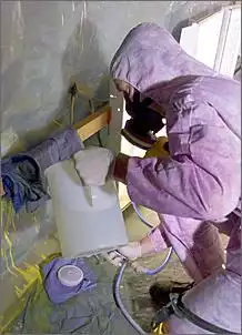

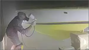

Samstag = Lacktag
5 Liter Klarlack sollen auf den Rumpf
Hits:	159
Größe:	79,1 KB
Startpunkt Heck:
Hits:	151
Größe:	67,9 KB
Und dann Stufe für Stufe in richtung Bug, so der Plan:
Hits:	163
Größe:	42,2 KB
Aber dann: Probleme über Probleme

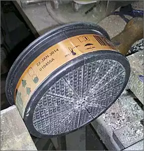

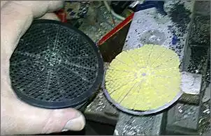

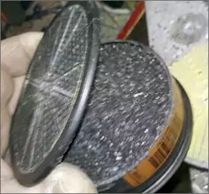

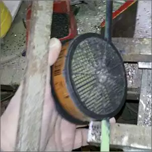

Bin dabei, musste nur schnell das beste aus den undeutlichen, in Hektik aufgenommenen, Handybildern herausholen

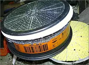

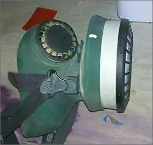

Fast zeitgleich versagten beide Tesa/Sundstöm Atemfilter.
Wir haben einfach kaum noch Luft bekommen.
Von jetzt auf gleich war Feierabend
Natürlich hatte ich keine Ersatzfilter in der Werft.
Aber ich wäre nicht ich wenn es nicht einen Plan "B" gibt.
Also ab an die Werkbank, einen neuen Filter basteln.
Hits:	130
Größe:	106,0 KB
Das Filtergehäuse aufsägen.
Hits:	142
Größe:	75,6 KB

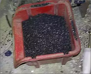

Die Aktivkohle Füllung war nicht verklebt, also noch funktionstüchtig
Hits:	132
Größe:	78,2 KB
Aber die Filtermatten die und hinter vor der Kohle sitzten waren, trotz einsatz von Vorfiltern, dicht mit Farbe
Hits:	129
Größe:	79,3 KB
Also einen neuen Vorfilter in das Gehäuse legen
Hits:	134
Größe:	67,7 KB
Die Kohle wieder hineinkippen
Hits:	125
Größe:	69,6 KB
Einen weiteren neuen Vorfilter auf die Kohle legen
Hits:	124
Größe:	99,1 KB

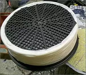

Und mit Tape zukleben
Hits:	131
Größe:	102,9 KB
Schaut doch wie neue aus
Hits:	138
Größe:	65,8 KB
Und funktioniert auch wie neu.
Ich sag nur das Tesa/Sundström uns alle beschummelt, man kann diese Filter instandsetzen.
Trotzdem sind beide Filter, ich habe beide umgebaut, am heutigen Abend in die Tonne gewandert.
Besser ist das

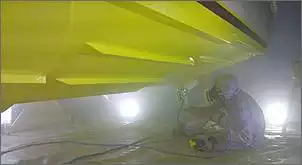

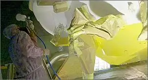

Nun konnten wir weitermachen..........
Hits:	163
Größe:	33,0 KB
