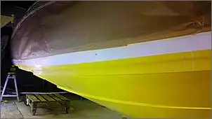

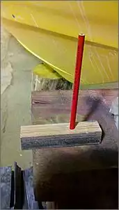

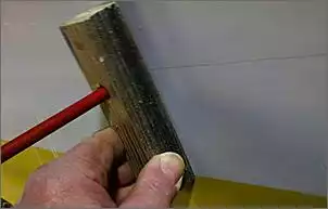

Wie kopiert man einen Wasserpass?
Als erstes das Werkzeug bauen.
Ein Stück Holz mit Loch und einem Bleistift und schon ist das Teil fertig.
Hits:	151
Größe:	49,8 KB
Dann mit ruhiger Hand am vorhandenen Wasserpass entlang und schon ist ein paralleler Bleistiftstrich am Boot

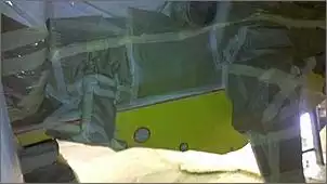

Hits:	137
Größe:	44,9 KB
Dann etwas kleben, davon hab langsam die Nase voll.
Hits:	143
Größe:	47,2 KB
Und eine Ladung Papier ans Boot
Hits:	151
Größe:	47,4 KB
Nun fehlt nur noch etwas Papier am Spiegel.
Die Lampenkästen muss ich noch mit Folie verkleiden (Staub)
Dann kommt der Folienboden wieder in die Kabine und alles ist startklar für Sonnabend.

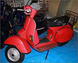

Ich Tippe auf "PX"
glaub ich nicht
für die PX gibt es hier schon nen trööt
ich denke eher an sowas wie auf dem bild, nur eben für ne DONZI
ps. gleich sind WIR hier schon auf seite 100

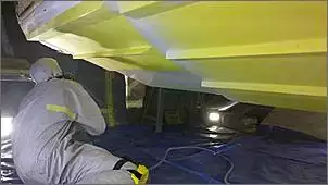

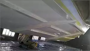

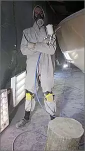

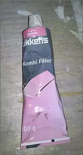

Weiter geht es:
Heute hab ich einige letzte kleine Fehlstellen, zu klein für die Telefoncam, mit diesem genialen 1K Spachtel verfüllt.
Hits:	254
Größe:	67,5 KB
Danach hab ich das ganze Boot mit Silkonentferner abgewaschen.

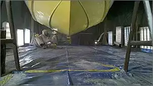

Dann hat Mirko angefangen den Füller auf das Boot zu spritzen.
Hits:	282
Größe:	55,8 KB
Hits:	313
Größe:	74,0 KB
Hits:	281
Größe:	54,0 KB

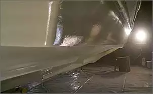

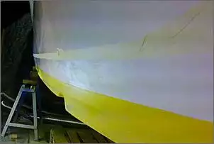

Nächste Woche werde ich die Füller typische Orangenhaut glattschubsen
Hits:	270
Größe:	50,5 KB
Und hier mein Held in voller Größe
Hits:	355
Größe:	68,4 KB

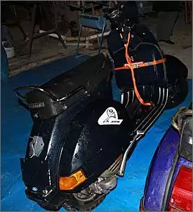

Nummer 1:
Hits:	166
Größe:	66,9 KB
Nummer 2:
Hits:	162
Größe:	74,6 KB
Nummer 3:
Hits:	163
Größe:	77,4 KB
Aber die wandern erst einmal in eine ruhige Ecke der Werft.
Das Boot muss erst fertig werden
Die PXen können noch ein paar Jahre warten
