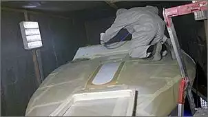

Hallo Henning, Deine mobile Abluftanlage sieht ja gut aus. Woraus hast Du die gebaut? Klappbox mit Abzugshaubenventilator? Wie hast Du die angeschlossen, saugt die durch das Rohr oder geht die Abluft durch das Rohr? Wie sorgst Du für die richtige Luftzirkulation - bringt ja nichts wenn die Luft nicht aus der Kabine sondern einem Loch in der Folie kommt.
Hast Du ein paar Bilder davon?
  #1735

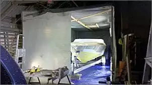

Alt 10.09.2012, 19:10
Moin Michael,
Die beiden Lüfter saugen die Luft ab.
In die Kisten, auf das angestabte blaue Gitter, kommen noch Filtermatten (Dunstabzugshaube) damit nachher draußen nicht alles Gelb/Lila ist
Die Matten werden nach jedem Lackergang getauscht.
In der Decke ist eine Öffnung um Luft anzusaugen, auch hier ist eine Filtermatte davor.
Das Bild zeigt die Lackierkabine mit der Deckenöffnung vor dem letzten Einsatz, vor drei Jahren.
Hits:	154
Größe:	90,7 KB

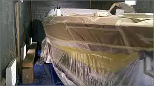

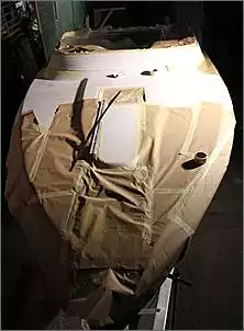

Nun heißt es gaaas geben, mein Lacker will Sonnabend anfangen.
Da oben alles fertig ist hab ich mich als klein Christo betätigt.
Teilweise ist das Boot schon verpackt.
Hits:	200
Größe:	63,6 KB

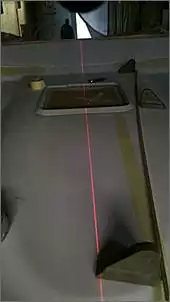

Alt 13.09.2012, 21:18

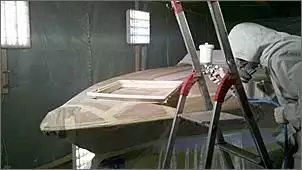

Mit Laser, Strakgewichten und Strakleiste hab ich heute den Dekorstreifen für das Deck festgelegt.
Hits:	167
Größe:	47,1 KB

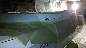

Heute war ein langer Abend und Großkampftag.
Einige Wellen hatte ich beim entfernen des blauen Streifens ins Boot geschliffen.
Hätte doch besser den Sander und nicht den Exzenter verwenden sollen
Nun gut, in stundenlanger Handarbeit sind die Wellen nun weg.

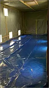

Der Fußboden im Reinraum ist verlegt und die letzten Löcher sind verklebt.

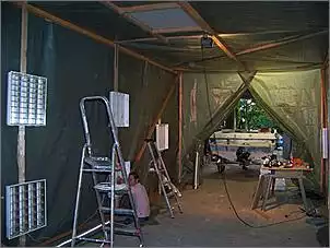

Die Lackkabine ist bereit zum Einzug.
Hi hi, endlich mal wieder ein blaues Bild
Hits:	163
Größe:	78,2 KB

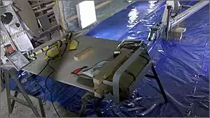

Der Tisch für den Lackmeister ist fertig, inkl. einem Abroller für das Papier.
Ein paar kleine Halos liegen bereit.
Überall sind Kabel verteilt
Hits:	187
Größe:	92,4 KB

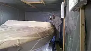

Heute:
Den unteren Teil inkl. Trailer hab ich mit Folie abgedeckt.
Neben dem Boot hab ich zwei Laufstege gebaut, so kann oben besser gearbeitet werden.
Teile der Laufstege gehören zu der geplanten Aufhängevorrichtung für die Lackarbeiten am Boden.
Hits:	154
Größe:	80,3 KB
