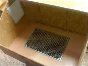

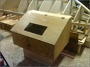

Heute hab ich mit Chris in seiner Werft gewerkelt.
Aus Resten haben wir mal schnell eine Sandstrahlkabine gebastelt.
Nicht schön aber das Ding soll ja auch keinen Designpreis gewinnen.
Auch die Handyfotos sind nicht der Bringer
Hits:	973
Größe:	35,6 KB
Innen mit einer Streckgittermatte als Boden und einem Abluftfilter an der Seite.
Es kommt noch Beleuchtung (Staubdicht), Druckluftanschluss und die Löcher für die Handschuhe sind auch noch nicht drinn
Hits:	971
Größe:	27,7 KB
So kann ich demnächst diverse Kleinteile (Sea Strainer, Griffe, Brackets...)
strahlen und dann zum Pulvern weggeben.
Aber dafür muß ich mir erst einmal eine RAL Farbkarte besorgen um das geplante Gelb (Livorsi Mustard) zu bestimmen.

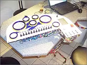

Mike`s 26ZX Dashboard, das ich vor drei Jahren gebaut habe, ist in meiner Küche angekommen
Nun hab ich die Farben, Mustard und "Porn Style Purple", die ich brauche und nun kann ich endlich anfangen zu planen.
Hits:	819
Größe:	82,5 KB

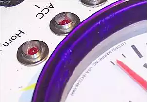

Noch etwas:
Von den gepulverten Livorsi/Gaffrig Instrumenten kann ich nur abraten.
Nach 3 Sommern blüht die Beschichtung
Hits:	812
Größe:	23,8 KB

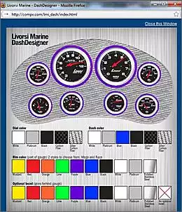

Bei mir kommen Livorsi Monsters mit Stainless Rim und Black Face ins Boot.
Dann noch Purple Bezels zwischen Instrument und Board
Mit der Beleuchtung werde ich dann noch etwas herum spielen.
"Porn Style Purple" soll es werden
Leider sieht man das Edelstahl auf dem Dash Designer von Livorsi nicht so wie es in Natur ausschaut.
Hits:	830
Größe:	72,1 KB

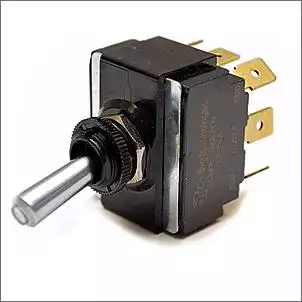

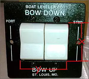

Jetzt brauch ich nur noch das Einbaumaß dieser Rocker Switches.
Die werden u.A. von Bennett und Instra Trim verwendet.
Ich denke sie kommen von Carling aber ich habe noch nirgends die Maße gefunden
Wenn die jemand hat und mal messen kann wäre das genial.
Dann hätte ich alles was ich zum planen und bauen brauche und muß micht auf meine bestellten Schalter warten.
Hits:	813
Größe:	67,6 KB

  #159
Alt 22.12.2010, 16:31
Hendrik Hendrik ist offline
Registriert seit: 29.02.2008
Ort: Hamm
Beiträge: 315
Boot: Hellwig Jet mit 30PS Johnson
1.658 Danke in 528 Beiträgen
Moooooooooooooment...
Rahmenausschnitt (System Insta Trim):
X = 38mm
y = 46,5mm
(an den Schalterwippen gemessen ca. 37mm x 45mm)
Brauchst Du auch das Lochbild, oder sonst noch etwas?
Hits:	737
Größe:	17,8 KB
  #160
Alt 22.12.2010, 16:37
37.378 Danke in 7.367 Beiträgen
Danke Hendrik,
Wenn du noch die Positionen der beiden oberen und unteren Löcher (Befestigung der Schalter) ausmetern könntest wäre das spitze.
Die Schalter sollen später direkt ohne den Rahmen in das Dashboard daher sind die seitlichen Löcher nicht von Interesse.
  #161
Alt 22.12.2010, 17:10
Ort: Hamm
Beiträge: 315
Danke Hendrik,
Kein Problem.
Da bekomme ich von Mittelpunkt zu Mittelpunkt gemessen ein Rechteck von 23mm x 46mm raus.
Meine Schalterwippen sehen minimal anders aus (glatt), aber ich denke das sollte trotzdem passen, der Rahmen scheint identisch zu sein.
Falls zufällig noch jemand ein Insta Trim Pumpen-Gehäuse / Motor Cover übrig hat, bitte bei nächster Gelegenheit mitbringen. Hab hier nur ein altes zerbrochenes...

http://www.carlingtech.com/pdf/CarlingSW_LT.pdf
Die Schalter sind von der Optik fast Identisch
Hits:	778
Größe:	28,9 KB
Ursprünglich wollte ich nur diese Schalter verwenden aber die sind in der von mir gewünschten Ausführung mit grüner LED nicht für Geld und gute Worte zu bekommen.
Ab 40 St. (je Sorte) würde Carling die für mich anfertigen.
Der Preis ist aber heftig, so heftig das ich ihn schon wieder vergessen habe.

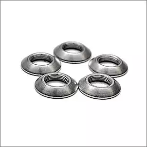

Von den gezeigten Muttern / Abdeckungen habe ich ausreichend nur leider mit dem falschen US Gewinde 15/32-32 UNS
Die Deutschen Schalter haben M 12 x 0,75
Also werde ich die Gewinde nachschneiden müssen.
