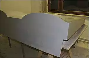

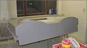

Die Schleiferei neigt sich endlich den Ende.
Hits:	181
Größe:	45,8 KB
Nach der letzten Anprobe haben wir auf Stb. 4 mm abgeschliffen
und an BB 2 mm aufgespachtelt.
Nun sollte es passen.
Hits:	188
Größe:	38,8 KB
Kurz vor Feierabend noch schnell eine Lage Füller drauf.
Nun geht es auf die Jagt nach kleinsten Fehlstellen.
Je besser die Form umso besser das Endprodukt.
Nun ist auch klar das wir nicht von Hand Laminieren werden.
Nach einem Gespräch, auf der Düsselboot ,mit Michael von Timeout
hab ich mich für die Vakuuminfusions Technik entschieden.

Kleine Zwischenfrage:
Die Form muß ja um die stärke den Laminat kleiner ein sonst ist ja dein Endprodukt zu groß , der
Die Frage deshalb, weil du geschrieben hast das jetzt die Form genau passt.
Gruß Harald
  #1355
Alt 29.01.2012, 12:37
Registriert seit: 17.03.2009
Beiträge: 3.166
Boot: Sea ray
3.182 Danke in 1.974 Beiträgen
Aus dieser Form entsteht doch erst die eigentliche Form(Negativform).
Deshalb muß sie genau passen...
Gruß,Schwarznase ...

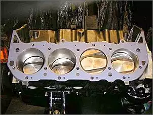

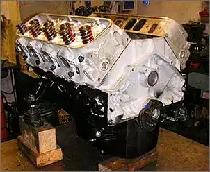

Mein Motor.....
Hits:	194
Größe:	62,7 KB
.....ist nicht mehr Kopflos
Hits:	202
Größe:	66,3 KB

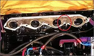

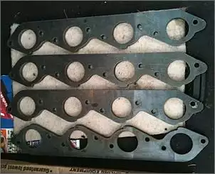

Leider passt die gebrauchte CMI Abgasanlage nicht an die Köpfe.
Daher mussten Abapterplatten aus 12 mm Stahl her
Gesagt, gemessen, getan, gebrannt:
Hits:	239
Größe:	53,3 KB

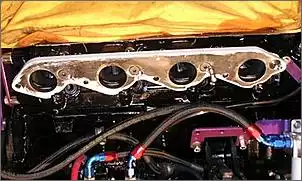

So schaut es an dem Motor meines Freundes Mike, der das gleiche Problem hatte, aus:
Hits:	291
Größe:	61,1 KB
Passt 1A
Geht nicht gibt es nicht

Jetzt bin ich neugierig geworden was hat denn nicht gepasst
Mfg Mik
Anhang 336650
Anhang 336651
Passt 1A

Schau hier:
Hits:	317
Größe:	97,2 KB
  #1362
Alt 01.02.2012, 13:24
Mik.B Mik.B ist offline
Registriert seit: 26.01.2003
Ort: Lübeck
Beiträge: 234
Boot: Activator 30
158 Danke in 83 Beiträgen
Ich konnte in meine CMI 4 neue Löcher bohren und passt.
mfg mik

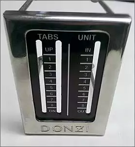

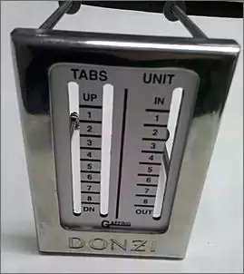

Aber ein Kleinteil ist zwischenzeitlich fertig geworden.
Wir erinnern uns an die Trimanzeige.
Das weiße face passte überhaupt nicht zu den schwarzen Instrumenten:
Hits:	122
Größe:	99,1 KB
Daher ist es nun umfoliert.
Schaut auch schon viel gefälliger aus.
Hits:	125
Größe:	104,6 KB

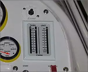

Das war das letzte Kleinteil für das Dashboard.
Obwohl, etwas fehlt noch........
Die Fragmente der Original Gaffrig Anzeige stammen aus dem letzten Jahrtausend.
Damals fuhren schnöde Kunststoff Teilchen als Anzeige rauf und runter.
Hits:	149
Größe:	114,9 KB

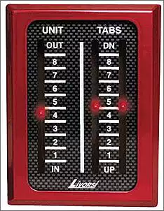

Bei der Aktuellen Anzeige sind es LED´s die die Trimmung anzeigen.
Das muss ich haben, das muss ich bauen
Hits:	205
Größe:	107,2 KB
Das Material dafür liegt schon teilweise bereit.

Was hälst du den da von.
Vom 1216.1001. habe ich hier 500 Stück rumliegen.
Carsten
Carsten

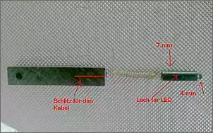

Danke, aber da das Teil Primitiv aufgebaut ist werde ich das rechte Teil aus einem 7 mm Plexistab nachbauen.
Dann ein Loch bohren, eine SMD LED einkleben und die obere Stirnseite mattschleifen.
In das linke Teil kommt ein Schlitz um die Kabel aus dem Teil heraus zu führen.
Hits:	185
Größe:	63,0 KB
Das Ganze mal drei und schon sollte es fertig sein, wenn mein Plan funktioniert
