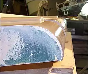

Weiteres Arbeiten am Hatch war angesagt.
Nach viel schleifen eine schwarze Dusche.
Ja da sind noch Fehler.
Hits:	137
Größe:	59,1 KB
Also weiter schleifen.
Hits:	136
Größe:	75,9 KB

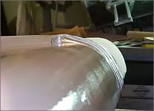

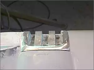

Ich kann mich gar nicht sattsehen am Übergang zum Scharnier
Hits:	150
Größe:	49,2 KB
Auch wenn am oberen Spalt noch etwas gemacht werden muss
Hits:	145
Größe:	44,6 KB

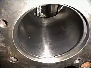

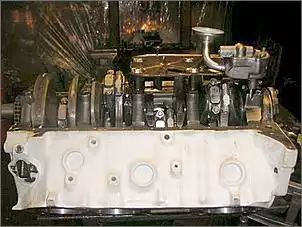

Heute sind die restlichen 7 Kolben in den Motor gekommen.
Vorher sind die Kolbenringe auf Maß gefeilt worden.
Die Verdichtung soll ja oben stattfinden
Hits:	143
Größe:	38,8 KB
Die Oelpumpe sitzt auch am Motor.
Das Überströmventil öffnet nun bei exakt 65 PSI
Damit steht die Oeldruckanzeige zwar nicht exakt mittig aber etwas mehr Oeldruck ist schon was feines

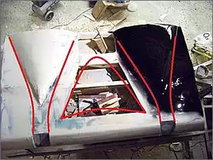

Moin Benedikt,
Die Form der Scheibe entspricht schon lange nicht mehr der Form des jetzigen Ausschnitts, das hab im Kopf ich schon geändert.
Es wird eine viel gefälligere Form als erst angedacht:
Hits:	191
Größe:	105,1 KB
Die Seiten der Scheibe und die Linie der Buckel werden soweit es geht parallel sein.
Das schöne beim machen ist die alten Pläne über den Haufen zu schmeißen und es dann anders zu machen.
Nicht umsonst nennen mich einige auch: "machsdochanders"
Die Scheibe wird später mit Sika in einen Falz geklebt.
So ist sie bündig mit dem Rest vom Hatch.

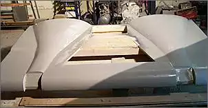

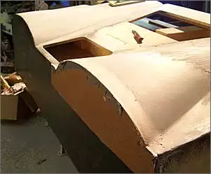

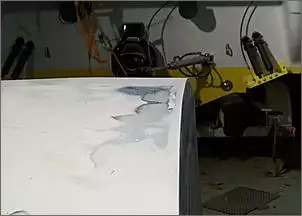

Und wieder sind 6 Schrauber äääh Schleifer Stunden vergangen.
Das Ergebniss, zum ersten mal sind beide Buckel einer Farbe, in Füllergrau.
Hits:	326
Größe:	53,2 KB
Ich kann mich an der Form einfach nicht satt sehen
Hits:	282
Größe:	62,6 KB
Kleine Fehler sind immer noch da aber es wird

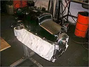

Nun ist der Motor untenrum dicht.
Die Oelwanne ist montiert.

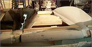

Heute haben wir für eine scharfe Kante gesorgt.
Ein Stück Hartfaserplatte mit Gaffatape mal schnell vor die
Hutzen gespaxt und den Freiraum verspachtelt.
Hits:	143
Größe:	51,0 KB
Das Ergebniss ist eine Scharfe Kante
Ich hoffe das ich die nacher auch so aus der Form bekomme

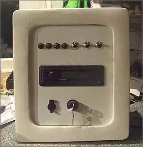

Die "Entertainmentbox" in der Kajüte hat noch ein paar Einbauten bekommen.
Ein High End Radio , Zündschloß, 12Volt Steckdose, ein paar Schalter und Sicherungen.
Rechts neben das Zündschloß kommt noch eine USB Steckdose.
Hits:	157
Größe:	57,5 KB
Das Teil liegt nun zum Verkabeln, na wo?
Klaro, in meiner Küche

Was zum Teufel macht man mit einem Zündschloß in der Kajüte.
Stromgena
Oder willst du wenn du auf der Toilette sitzt,ab und zu mal den Motor starten.

Das Zündschloss ist nur eine "Wegfahrsperre"
Die Zündung wird am Armaturenbrett mit einem Kippschalter scharf geschaltet.
Die Zündung erfolgt dann über einen Taster.
