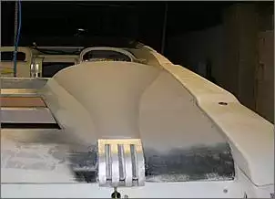

Heute war die zweite Anprobe abgesagt.
Also rauf mit dem Teil:
Hits:	165
Größe:	45,9 KB

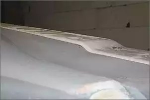

Verd, die Linie passt nicht so wie ich es mir vorgestellt hatte.
Hits:	171
Größe:	38,9 KB
Auch hier ist es am Stb Rand zu sehen, das Hatch ist etwas zu flach.

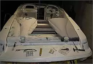

Aber das erste Teil vom ersten Scharnier macht sich im Rohbau schon ganz gut.
Hits:	165
Größe:	43,2 KB

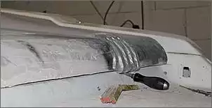

Nachdem wir das Hatch hinten um 12 mm angehoben hatten passte wenigstens die seitliche Linie an beiden Seiten.
Also muss an der Unterseite noch ein Keil angesetzt werden.
Von 0 mm vorne auf 12 mm achtern
Hits:	155
Größe:	31,7 KB

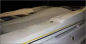

Aber die Form stimmt mich richtig fröhlich, so hab ich mir das vorgestellt, so wird es werden.
Hits:	173
Größe:	61,4 KB
Noch eines über US Bootsbauer
Leider sind die US Boys nicht in der Lage etwas Symetrisch zu bauen.
Die Tasche in denen das untere Teil vom Scharnier liegt ist auf der BB Seite 3 mm breiter wie stb
Somit kann ich keine zwei identischen Scharnierteile bauen sondern muss beide custom made anfertigen, soviel zur Serienfertigung.
