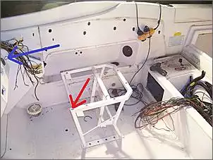

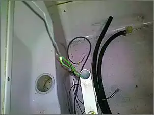

Der Plan war Kabel in die Sitzgestelle zu ziehen.
Klingt soweit einfach.
Nur wie an die Unterseite vom Sitzgestell herankommen?
Wie die Kabel von Dort zum Armaturenbrett bringen?
Hier die Situation:
Die Kabel müssen unsichtbar von Rot nach Blau
Hits:	143
Größe:	110,5 KB

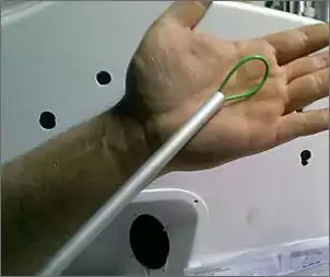

Zum Glück ist zwischen den Sitzen eine Revisionsklappe, groß genug für eine Hand aber zu klein und zu wenig Platz über dem Tank für einen Arm.
Hits:	141
Größe:	86,9 KB

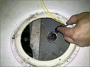

Also haben wir mit Drähten, Haken und Ösen gearbeitet.
Hits:	141
Größe:	60,9 KB

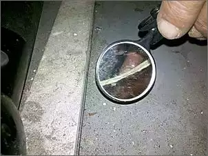

Ein Spiegel und die Mag Lite waren dabei sehr hilfreich
Hits:	147
Größe:	101,2 KB
Der Herr Doktor bei der Arbeit
Hits:	143
Größe:	51,1 KB
Und angekommen, für den Zweiten Sitz dann nocheinmal das Gleiche bitte.
Vom Revisionsdeckel zum Armaturenbrett war dann ein Kinderspiel.
Hits:	139
Größe:	61,6 KB

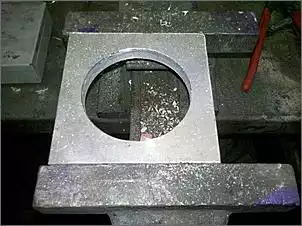

Dann hab ich da noch ein nettes Bauteil in Arbeit..............
Hits:	233
Größe:	99,8 KB
.......die Erklärung folgt die Tage

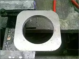

Hits:	139
Größe:	79,6 KB
