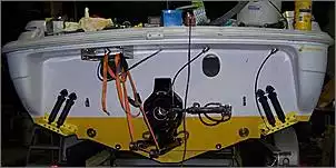

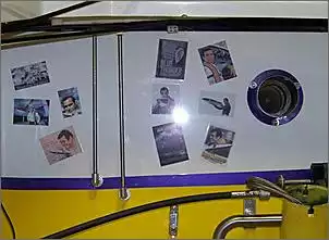

Viel geschafft heute.

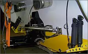

Die Bennett Trimzylinder und die Latham Marine Aussenlenkung sind montiert.
Hits:	203
Größe:	69,4 KB
Hits:	224
Größe:	61,7 KB
Innen sind statt Schläuchen nun feste Rohrleitungen installiert.
Ein Fettes Danke an Christian.
Hits:	206
Größe:	65,5 KB

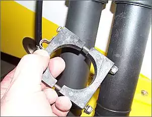

Für die Befestigung der Bowdenzüge an den Trimzylindern werd ich mir noch etwas schönes überlegen.
Die Original Teile gehen gar nicht
Hits:	169
Größe:	62,1 KB

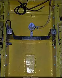

Und vor lauter Freude hab ich der Bilge etwas Gelb spendiert
Hits:	195
Größe:	94,0 KB

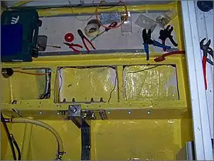

Die BB Bilge ist aufgeräumt, (fast) alle Kabel sind sortiert und befestigt.

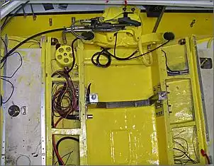

Die Haupt Bilgenpumpe mit Schwimmerschalter ist montiert und angeschlossen.

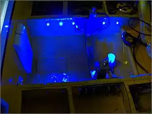

Es werde Licht.
Die ersten LED`s sind montiert
Hits:	209
Größe:	51,4 KB
Warum kann man Licht so schlecht fotografieren
Live sieht das viel besser aus.

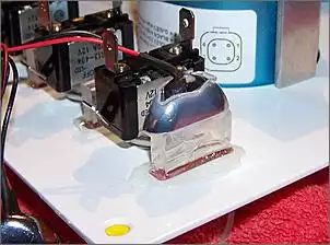

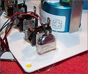

Lange war ich am überlegen wie ich die Beleuchtungen auf den Scheibchen befestige.
Beim Pappmodell hatte ich sie mit Isolierband provisorisch angeklebt.
Nun bin ich auf die Schrumpfschlauch Idee gekommen.
Hits:	186
Größe:	88,3 KB
Funtzt 1A
Hits:	190
Größe:	72,0 KB
Dann will ich mal weiter basteln denn ihr wollt sicher heute noch was sehen und lesen, denke ich

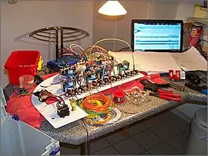

Das ganz normale Küchenchaos.
Hits:	223
Größe:	94,7 KB
Eigendlich wollte ich es heute leuchten lassen.
Aber es ist doch zuviel für einen Abend.
Morgen geht es weiter

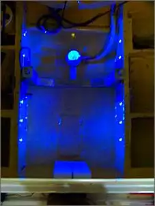

Ich seh blau

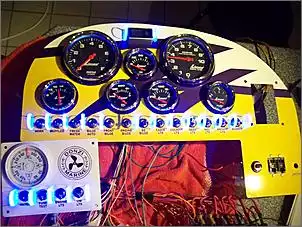

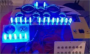

Eines vorweg, diese Beleuchtung ist als Show Beleuchtung gedacht und wird nicht während der Fahrt eingesetzt
Leider ist es noch nicht perfekt und die Bilder sind Müll aber immerhin der Plan funktioniert (Plug & Play)
Hits:	310
Größe:	104,1 KB
2 Fehler sind zu beheben:
Der Kompass hat kein Licht
und ein Scheibchen leuchtet nicht
Hits:	323
Größe:	66,8 KB
So, und nun nach 7 Stunden Löten, Crimpen und Denken ist Feierabend.
Ich geh jetzt ein Feierabend Jever trinken
Besere Bilder folgen - versprochen
Wenn ich dann alles sortiert habe gibt es auch Bilder von der Rückseite
