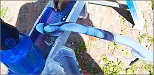

Entpulvern mal anders.
Wochenlang hab ich mir den Kopf zerbrochen wie ich die Griffe entpulvert bekomme.
Sandstrahlen wie die anderen Teile: Nein, die Oberfläche wird zu rau.
Abbeize, Nitro oder anders aus der Chemie Ecke ging nicht.
Mit der Drahtbürste: Ja aber die Ecken gehen nicht. Außerdem dauert das ewig
Am Wochenende hatte ich die Idee
Mit der Flamme abbrennen.
Heute hab ich das probiert.
Schön mit dem Rücken in den Wind und los.
Hits:	168
Größe:	71,0 KB
Nach ein paar Minuten war der Fisch geputzt.
Noch schnell mit einer feinen Bürste drüber und schon sind die Griffe fertig zum neubeschichten
Hits:	169
Größe:	65,2 KB

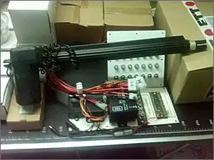

Moin Hendrik,
Genau solche Motoren werde ich verwenden 2 Stück liegen auch schon bereit.
Hits:	148
Größe:	37,5 KB
Die Länge entspricht exakt der zur verfügung stehenden Höhe im Motorraum.
Auch habe ich schon einen Spanungswandler besorgt um die Motoren mit 24 Volt zu versorgen.
Allerdings hab ich bedenken das ich die Scharniere oder die Befestigung der Scharniere überlaste wenn ich die Motoren zu weit nach hinten baue.
Der geringe Öffnungswinkel ist im normalen Gebrauch auch vollkommen ausreichend.
An den Oelpeilstab, die Trimpumpe und anderes, was regelmäßig gecheckt werden möchte, kommt man problemlos an.
Nur zur großen Inspektion sollte der Deckel, der sauschwer ist, weiter zu öffnen sein.
Erste überlegungen war ein Teleskopsysten dann gingen die Überlegungen in richtung einer Schere und zuletzt bin ich auf ein Schienensystem gekommen.
Aber es ist ja noch Zeit und wer weiß evtl. kommt mir noch eine ganz andere Idee.

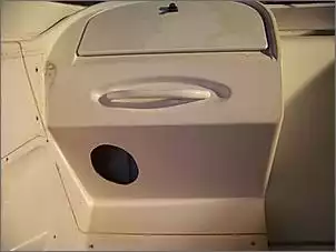

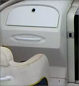

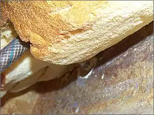

Ein letzter Griff musste heute noch ausgebaut werden.
Nur wie kommt man an die Schrauben?
Das Handschuhfach ist von unten verschraubt.
Zwischen Kajüte und den Schrauben ist eine Solide GFK Wand und die Schiebetür.
Mal wieder typisch für den Bootsbau.
Ober und Unterschale werden ausgerüstet und dann verschraubt. Klasse, an nix kommt man ran
Hits:	119
Größe:	94,0 KB

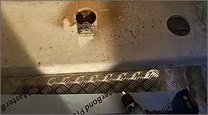

Die Lösung:
Mal schnell ein Loch sägen und das später wieder verschließen
Hits:	120
Größe:	39,5 KB
Dann die nächste Überraschung:
Da haben die Jungs von Donzi doch den ganzen Bereich ausgeschäumt.
Die Muttern sind im Schaum versteckt.
Was für eine pulerei.
Aber am Ende hab ich nach fast 2 Stunden gewonnen, der Griff ist ausgebaut und bereit zur weiteren bearbeitung.
Hits:	127
Größe:	89,8 KB

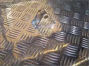

Dann ging es im Motorraum weiter.
Auf dem Programm standen die unteren Befestigungen der Hatchantriebe.
Da ich die nicht mit Blechschrauben in den Alu Boden schrauben will hab ich erst mal ein Loch gesägt.
Hits:	126
Größe:	133,8 KB
Dann den Halter mit M8 Maschinenschrauben auf den Boden geschraubt.
Zum gegenhalten ist das große runde Loch gesägt.
Hits:	118
Größe:	58,8 KB

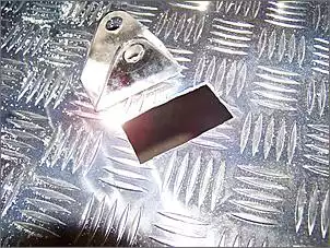

Weiter geht´s

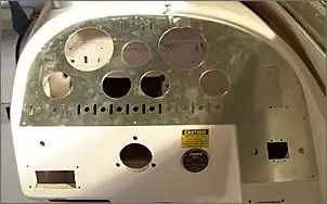

Die Frästeile sind angekommen, nur kurz zur Anprobe
Hits:	141
Größe:	63,0 KB

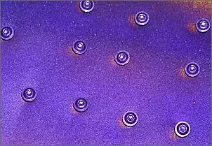

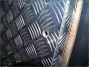

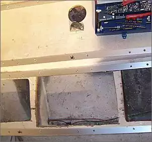

Und im Motorraum ist die Befestigung des Bodens (fast) fertig.
Flach Alu habe ich mit Matsche und ein paar Spax auf den Boden befestigt.
Dann hab ich 7,1 mm Löcher gebohrt um Gesipa Einziehmuttern zu setzen.
Hits:	129
Größe:	63,6 KB
Die Bodenplatten werden dann später mit Metrischen Torx Schrauben auf den Boden geschraubt.
Von meinen angepeilten Alu eloxierten Schrauben hab ich aus Kostengründen abstand genommen.
Bei ca 100 Schrauben wären das ca 120 Euro gewesen. Das geht gar nicht.
Jetzt werden es VA Schrauben die ich in Porn Style Purple lackiert habe.
Hits:	132
Größe:	88,2 KB

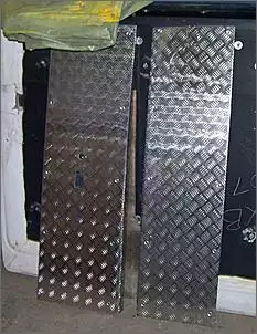

Auch die 4 Bodenplatten sind nun gebohrt und warten auf die Farbe.
Hits:	107
Größe:	95,1 KB

habe als nächster auch vor mein Motorraum mit Alublechen auszukleiden.
Du befestigst die Bleche mit Schrauben, könnte man diese nicht auch mit Sika-Flex ankleben
Freundliche Grüße
  #500
Alt 02.06.2011, 18:06
37.378 Danke in 7.367 Beiträgen
Moin Frank,
Aber sicher kannst du die auch mit Sika ankleben, das hatte ich bei meiner Scarab gemacht.
Bei mir kommt diesmal ein Teil der Verkabelung, Teile der Benzinversorgung, die Kühlwasserzufuhr, eine Bilgenpumpe und ??? unter die Platten.
Ich möchte viele Sachen die notwendig sind nicht sehen, daher der versteckte Einbau.
An diese Sachen möchte ich irgendwann wieder rankommen. Daher werden die Platten verschraubt
