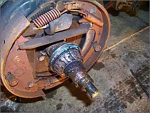

Ein paar Tage später hab ich dann die Bremstrommel abgezogen um zu schaun was passiert ist.
Bremse?
Lager?
Schnell war klar was passiert ist:
Hits:	1610
Größe:	87,7 KB

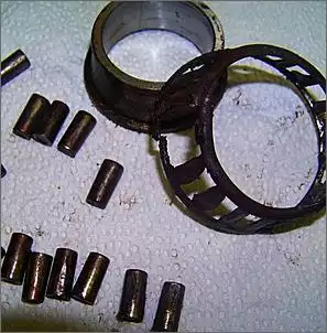

Hier kann man auch schön den gerissenen Lagerring sehen.
Hits:	1559
Größe:	49,6 KB
Nur was nun?
Woher bekomm ich auf die schnelle ein Lager für einen US Trailer?
Das gute ist so nah und dank US Gleichteile Taktik passte dann ein Lager von dem Larson Trailer der bei mir in der Scheune steht.
Ein Lager von einem anderen Achsenhersteller, ein Lager von einem Scheiben gebremsten Trailer - manchmal liebe ich die US-Boys
So war der Trailer nach ein paar Handgiffen wieder bereit - Schwein gehabt.
Der Grund für das defekte Lager war übrigends ein fehlerhaft montierter Simmerring und das dadurch eingedrungene Wasser.
Alle restlichen Radlager hab ich natürlich noch gechekt, sie waren 1A in Ordnung und der Tour gen Amsterdam stand nichts mehr im Weg.

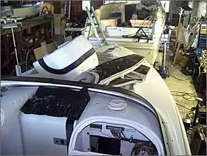

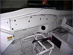

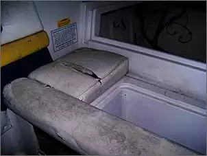

Zerlegen war angesagt.
Die rottigen Seitenpolster, Sitzbank und Sitze sind raus.........
Hits:	1771
Größe:	47,4 KB
Hits:	1728
Größe:	56,8 KB
........und liegen auf Deck, die Handgriffe liegen auf dem Teilehaufen der gepulvert werden soll.
Hits:	1772
Größe:	77,9 KB

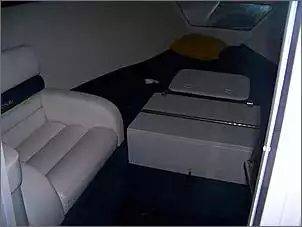

Dann hab ich mal einen Blick unter Deck geworfen.
Da schaut es gar nicht so schlecht aus.
Hi Hi, die Idioten haben sogar das Scheißhaus geklaut
Eine Sorge weniger
Hits:	1767
Größe:	38,3 KB
