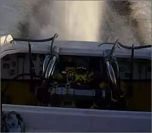

Noch zwei fette Side-Pipes dran oder gleich sowas:
  #3631
Alt 09.10.2014, 08:01
Oder sind die boegen dann trocken???
vom Handy geschrieben
Die Bögen sind trocken, nur Abgas.
Die 30 mm Kühlwasserleitungen (vor dem Ofenrohr) werde ich mit Schläuchen außenbord führen.

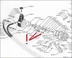

Und die Servolenkung int nun am Start.
Irgendein schlauer Mensch hat die nagelneue Pumpe falsch montiert.
10445-7 und 10445-3 waren ab Werk vertauscht
Hits:	220
Größe:	74,7 KB
Mit dem Akkuschrauber als Antrieb ist das System nun entlüftet und getestet

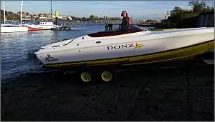

Also ideales Wetter um den Kutter noch einmal zu testen.
Auto davor und ab zum Wasser
Hits:	190
Größe:	117,4 KB

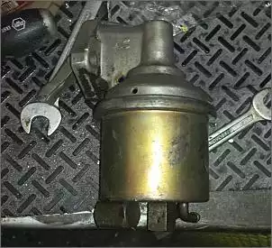

Dann haben wir noch eine größere Spritpumpe eingebaut da der Benzindruck zwischen 0 und 0,5 Bar schwankte (0,5 wären normal und erwünscht) leider brachte es keine Besserung
Hits:	181
Größe:	142,5 KB

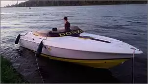

Dann das Drama:
Der Schxxxx Anlasser macht dicke Backen, der zweite innerhalb von ca 40 Motorstarts
Die Sonne geht unter
es wird kalt
und wir treiben hilflos und allein auf der Weser
Immerhin ist die Aussicht nicht die schlechteste
Hits:	194
Größe:	45,3 KB

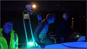

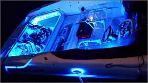

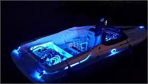

Endlich kann ich mir mal meine Beleuchtungen in Ruhe bei Dunkelheit ansehen
Sehr schick wenn ich doch nur eine Jacke oder ähnliches hätte...
So stand ich im T-Shirt an Land und Junior nur mit Hemd im Boot.......
Mein Freund Mike war zu fuß unterwegs um einen Schlepper zu organisieren.
Hits:	264
Größe:	52,3 KB
Hits:	253
Größe:	33,6 KB

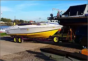

Ein FETTES Danke an die Deters Werft, sie haben uns zum Trailer geschleppt
Hits:	238
Größe:	33,5 KB
