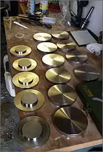

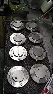

Ein wichtiges Projekt:
Lampenbau, Großauftrag
Hits:	230
Größe:	38,8 KB

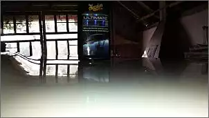

Das Stb Deck ist poliert:

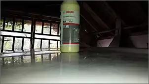

Die BB Seite noch nicht:

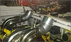

Es werden Lösungen für das Drehzahl / leistungs Problem gesucht.
Die Hauptverdächtigen:
1. Die Custom Abgasanlage ist zu eng hat einen zu hohen Staudruck
2. Die Endtips mit den Dämpfern schnüren den Motor zu
3. Der Benzindruck ist zu gering, der Vergaser kann nicht richtig arbeiten
4. Der Vergaser ist zu klein
Der nächste Testlauf wird laut, richtig laut.
Die Abgasanlage ist kpl überarbeitet.
Zwei 130 mm 45 grad Ofenrohrbögen sitzen direkt auf den CMI Krümmern.

Wenn der Kutter dann rennt werden die Endtips freier gebohrt, geschnitten und die Umschaltung kommt wieder ins Boot
Dann Test drei..........

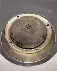

So schauen sie jetzt aus, von Außen:
Hits:	173
Größe:	70,3 KB

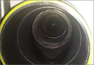

Von innen:
Hits:	154
Größe:	59,2 KB

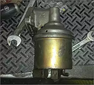

Der Benzindruck:
Z.Z.spinnt das Manometer, springt hin und her.
Das kann ein schwankender Benzindruck oder das Manometer sein.
Das Manometer werde ich vor dem nächsten Test austauschen
Wenn dann der Benzindruck immer noch schwankt kommt diese dicke Pumpe zum Einsatz
Hits:	155
Größe:	142,5 KB
