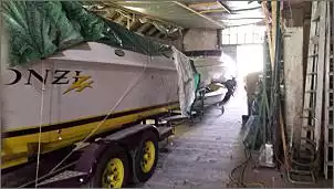

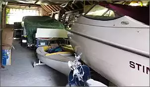

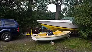

Am WE haben wir das Boot von meinem Lackierer zu mir geholt.
Einige kennen das Boot hier aus dem
Als erstes den Alpha ab und den 4,3er raus.
Dann den Kutter auf Böcke gestellt.
In den nächsten Jahren wird er, mit meiner Hilfe, das Boot aufpimpen.
Ist verdammt eng geworden, in der Werft.

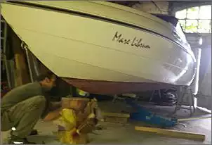

Der Urlaub sei Dir gegönnt. Du hast ihn auch bitter nötig,
denn mir ist gerade aufgefallen, was sicher nur ein Versehen von Dir war,
das Du deine Donzi auf den Bildern immer so unglücklich geparkt hast,
das immer irgendetwas den Namen vom Boot verdeckt hat.
Grüße von der Weser
Christian

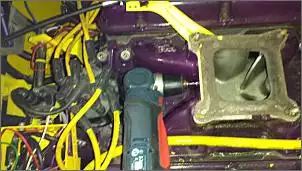

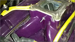

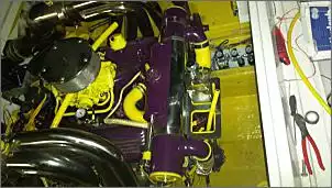

Am Intake brauchen wir um den Vergaser richtig einstellen zu können einen Unterdruckanschluss.
Also runter mit dem Vergaser
Hits:	216
Größe:	87,7 KB

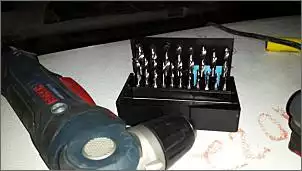

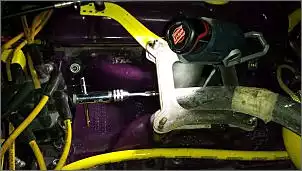

Meinen neuen Satz ultrakurze HSS Bohrer auspacken
Hits:	197
Größe:	54,9 KB
und bohren, selbstverständlich mit einem Staubsaugerschlauch im Intake
Hits:	205
Größe:	75,8 KB

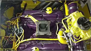

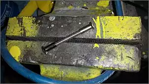

Dann ein 1/8" Gewinde schneiden
Hits:	198
Größe:	71,3 KB
und den Schlauchnippel mit Flüssigdichtung einkleben
Hits:	200
Größe:	66,4 KB

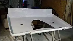

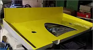

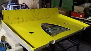

Schon vor einiger Zeit hatte ich die Innsenseite vom Hatch mit Füller grundert
Hits:	194
Größe:	51,6 KB

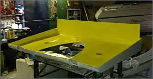

Den hab ich heute geschliffen und eine Schicht 2K Lack in RAL 1018 aufgetragen.
Diesmal hab ich nur gerollt, ist ja nur die Innenseite
Hits:	191
Größe:	56,1 KB

Hab es schon dieses Jahr getan:
Einige Fehlstellen mit 1K Nitrospachtel behandelt und geschliffen.....
Hits:	159
Größe:	60,5 KB
....und noch eine Schicht Gelb.
So ist die gelbe Grundierung für die Finale innenlackierung in 2015 fertig
Hits:	164
Größe:	54,5 KB

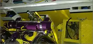

Eine 21 Punkte Todo Liste hatte ich bis gestern.
Nun sind die Batterien mit Schubläden an ihrem Platz
Hits:	223
Größe:	61,5 KB
Der Kühlwasserausgleichsbehälter (Obstlerflasche) ist angeschlossen.
Flasche zwei, für das Antriebsoel, muss noch gebohrt werden.
Hits:	241
Größe:	79,5 KB
Und die oberen Löcher der Kühlwasseransaugung vom Z-Antrieb
sind verschlossen.
Hits:	236
Größe:	14,4 KB

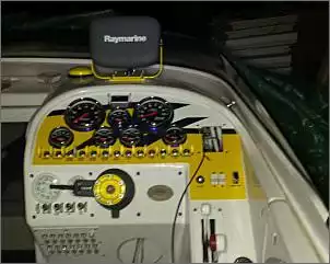

Das Dashboard ist startklar, muss nur noch angeschraubt werden.
Ob ich es schaffe die Trimanzeige zur Testfahrt einbauen weiß
ich noch nicht.
Hits:	236
Größe:	62,3 KB

Alt 18.09.2014, 10:40
Weil der Antrieb für mehr Topspeed höher montiert ist.
Richtig, ab Werft ist die Antriebseinheit ca 2 Zoll über Standartmaß eingebaut
Dazu muss ich natürlich schreiben das der Z eine zusätzliche, tiefere Wasser Ansaugung hat
"Low water pickup"
Wieviele Löcher ich wirklich verschließen muss weiß ich nicht.
Ich denke / hoffe das es so funtzt
