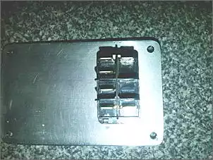

Aus Chris-Craft wird Donzi.
Ein Panel mit Sicherungsautomaten aus einer Chris-Craft wird heute Nacht geplündert.
Die neue, gepulverte Aluplatte wird mit den Sicherungen und je einer Kontroll LED bestückt.

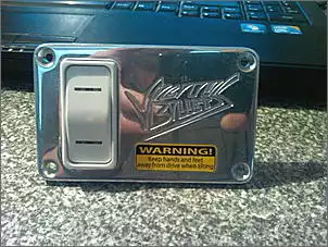

Super Sache wie manche Hersteller Handeln.
Ich hatte mir einen Antriebs Trimschalter für den Spiegel besorgt.
Hits:	611
Größe:	89,2 KB
Schickes Teil aber leider war kein Anschlussplan dabei.
Ausprobieren.........Auf der Homepage geschaut und nicht wirklich fündig geworden.....also doch probieren und beim verpolen evtl die LED`s zerstören.....
Hits:	613
Größe:	76,0 KB
Nö, Nachfragen war angesagt.
Also hab ich eine Mail an Carling geschickt und prompt, 1 Tag später, hatte ich die Antwort.
Ein hoch auf den Carling Kundenservice
