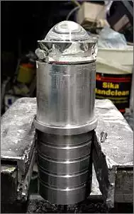

Manche Sachen brauchen Jahre bis die Planung abgeschlossen ist

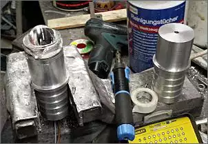

Meine eigene Unterwasserbeleuchtung.
Bevor ich anfing eigene Lampen zu bauen hatte ich mir gekaufte 50 Watt Halogenstrahler in den Spiegel gebaut.
Richtig zufrieden war ich damit nicht.
Erstens die Farbe, weiß geht gar nicht.
Experimente mit blauen Folien aus der Bühnenbeleuchtungstechnik brachten leider nicht den Durchbruch.
Und die Leistung war auch nicht der Hit.

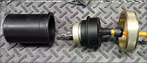

Das Original Innenleben:
Hits:	171
Größe:	77,1 KB
Zerlegt
Hits:	175
Größe:	70,9 KB

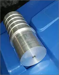

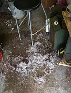

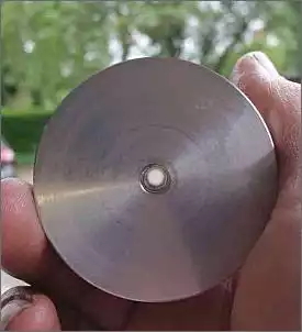

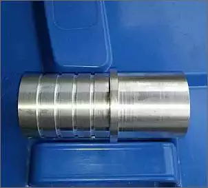

Mein Freund Goofy hat sich an die Drehbank gestellt und Späne produziert
Hits:	178
Größe:	61,4 KB
Nicht nur Späne
Hits:	169
Größe:	40,0 KB
Sondern ein lange und gut geplantes Alu Bauteil.
Hits:	169
Größe:	28,1 KB
Hits:	158
Größe:	26,5 KB
Mit Loch in der Mitte für das Kabel

Ich habe dann einen blauen 50 Watt LED Chip mit Linse auf den Kühlkörper gebaut
Hits:	191
Größe:	89,7 KB
Hits:	191
Größe:	66,2 KB

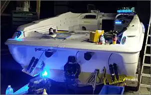

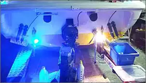

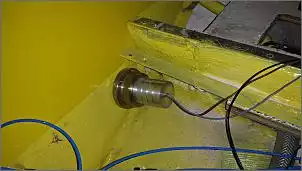

Im Boot schaut es so aus.
Hits:	195
Größe:	57,6 KB

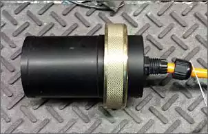

Uns so mit Strom
Hits:	206
Größe:	68,7 KB
BB Neu, STB noch alt
Hits:	202
Größe:	65,9 KB

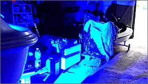

Und so schaut es hinter dem Boot aus
Hits:	179
Größe:	40,5 KB
Ich kann nur sagen das ich zufrieden bin

Und wie hast du die Verbindung Kühlkörper-Led-Linse wasserdicht bekommen?
Nur so als Anregung zum nachbauen...
Marco,
  #3335
Alt 06.06.2014, 07:15
Benutzerbild von Cedrik270405
Registriert seit: 23.09.2007
Ort: Schwabach
Beiträge: 2.588
Das, denke ich, wird ein streng geheime sache sein.
Gruß Harald
  #3336
Alt 06.06.2014, 07:19
Gar nicht, das sitzt alles hinter dem Glas der gekauften Lampe.
Habe einfach den Halogeneinsatz gegen einen eigenbau LED Einsatz getauscht.

Die eigendlichen Lampengehäuse sind mit Sika und einer Überwurfmutter montiert.
Der LED Chip ist mit dem Kühlkörper und Wärmeleitpaste verschraubt.
Refekleltor und Linse sind mit Epoxy auf den Chip geklebt.
Der Lampeneinsatz hab ich einfach in das Gehäuse geschoben und mit der zweiten Original Überwurfmutter gesichert.
Ich werde es aber aber noch einmal zerlegen und mit Wärmeleitpaste neu montieren.

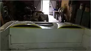

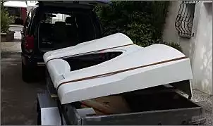

Das Hatch, die ewige Baustelle.
Heute das erste mal im Sonnenlicht und ab damit zur Werft.
Hits:	217
Größe:	63,2 KB
Die finale Anprobe
Hits:	209
Größe:	40,9 KB
Passt 1A
Hits:	213
Größe:	60,5 KB
Leider etwas unscharf
Hits:	199
Größe:	42,0 KB

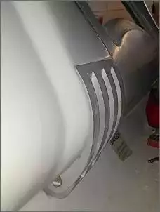

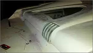

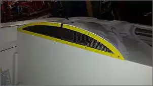

Die Stb Blende der Luftansaugung, für das Foto mit einem Steifen I-Band fixiert.

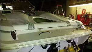

Alt 08.06.2014, 16:26
Nun sind die Scharniere montiert.
Sacklöcher mit Stehbolzen hab ich in die Scharniere montiert.
Hits:	214
Größe:	76,8 KB
Hits:	183
Größe:	37,5 KB
Nun, nachdem ich weiß das alles passt, kann ich den Deckel zur weiteren Bearbeitung wieder abschrauben.

Aber sicher doch.
Das Teil muss noch endbearbeitet werden.
Die Kanten müssen noch 100%ig werden.
Lack und Dekor innen wie außen fehlen noch.
Die Anschlagpunkte für den Öffnungsantrieb sind noch nicht fertig.
Die Scharniere müssen noch gepulvert werden.
Ach ja, wenn der Deckel wieder ab ist könnte ich mal den Motor einbauen
