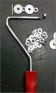

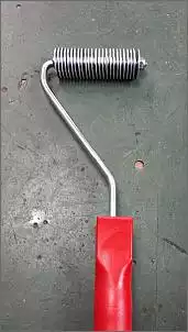

Mir ist dann doch noch etwas eingefallen.
Vor einiger Zeit hatte ich mir ein Sortiment Entlüftungsroller
in verschiedenen Arbeitsbreiten gebaut.
Einige davon haben wir aber dann beim Dampfboot verwendet.
Also hab ich eben noch ein paar kleine Roller gebaut.
Die Zutaten:
Ein Griff einer Farbrolle
Eine M6 Sicherungsmutter
Einen 2x20 mm Splint
Eine Hand voll Scheiben DIN 125 6,4 mm
Eine Hand voll Karosseriescheiben 6,4 x 25 mm
Hits:	186
Größe:	47,0 KB
Fertig ist ein preiswertes Werkzeug
Hits:	196
Größe:	55,1 KB
Wahrscheinlich hab ich nun zuviele von den Dingern.
Das ist aber wesser als mitten in der Arbeit festzustellen
das einer zu wenig da ist
Die Zutaten:
Anhang 511006
Anhang 511007
Top Idee! Danke, ist gemerkt.

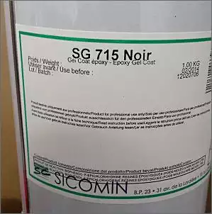

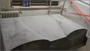

Heute ging es los:
Erst entstauben und dann muss das Trennmittel auf das Positiv.
Das Mittel:
Hits:	110
Größe:	56,5 KB
Nun sind fünf Schichten auf dem Teil
Schicht für Schicht mit einem Lappen aufgetragen
Hits:	117
Größe:	50,5 KB
Und mit einem Baumwoll T-Shirt poliert
Hits:	130
Größe:	48,5 KB
Nächster Schritt, das Gelcoat
Hits:	122
Größe:	72,3 KB

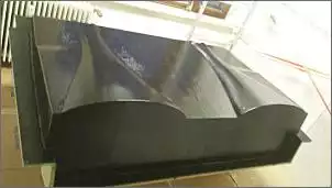

Zwei Kg in einem freundlichen schwarz hab ich mit Rolle und Pinsel verarbeitet.
Hits:	127
Größe:	43,5 KB

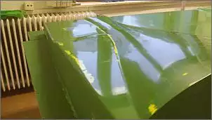

Ins nasse Gelcoat hab ich Alu Pulver gestreut.
Hits:	116
Größe:	51,1 KB
Die Reste werden morgen abgefegt oder gesaugt dann kann ich ohne anschleifen weiteraubeiten.
Hits:	135
Größe:	42,2 KB

Für was ist das Alu Pulver? Entschuldige meine Ahnungslosigkeit! 😴
