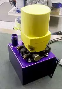

Der Halter ist zwar schick, passt aber nicht zu
meiner Pumpe mit custom made Oeltank
Hits:	221
Größe:	61,5 KB
Hits:	265
Größe:	82,0 KB

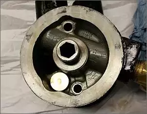

37.378 Danke in 7.367 Beiträgen

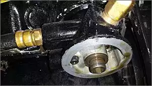

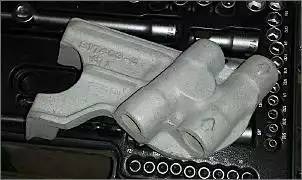

In Absprache mit meinem Motorenbauer hab ich mir den
Oelfilter vorgenommen.
Das Bypass oder Überdruckventil muss raus und das Loch
verschlossen werden.
Hits:	183
Größe:	41,4 KB
Und weg ist es.
Die Tage wird ein passender Stopfen dafür gedreht
Hits:	184
Größe:	86,1 KB
Warum macht man so etwas?
Mein Motor hat einen Oeldruck von 65 PSI (Standart ist 40PSI)
Weiterhin liefert die Oelpumpe 40% mehr Menge.
Das Ventil ist aber auf die Serienparameter eingestellt und würde
bei meinem Motor immer etwas geöffnet sein.
Dann pump ich mir aber ungefiltertes Oel durch den Motor.
Damit mir durch den Umbau nicht der Filter um die Ohren fliegt
kommt ein Fram HP4 Filter mit größerer Filterfläche zum Einsatz.
Dann passt wieder alles.
Ach ja, den Oelfilterhalter hab ich auch etwas umgebaut und gestrahlt.
Er wird anfang 2014 gepulvert.
Hits:	183
Größe:	83,7 KB
Den richtigen Einbauort hab ich auch gefunden.
Den Halter kann ich aber erst bauen wenn die CMI Krümmer wieder
am Motor sind und ich genau weiß wieviel Platz ich wo habe.

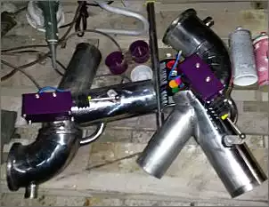

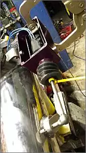

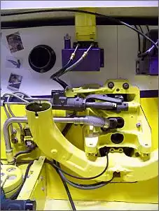

Gestern habe ich mich mit der Umschaltung beschäftigt.
Aus irgendeinem Grund will das ganze nicht so arbeiten wie ich es
mir vorgestellt hatte.
Hits:	228
Größe:	54,0 KB
Hits:	211
Größe:	49,5 KB
Über Sylvester/Neujahr hab ich viel Zeit um das in den Griff zu bekommen

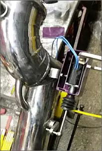

Heute hab ich die Umschaltungen fertig bekommen.
Das Gestänge für die zweite Seite musste ich ich auch noch anfertigen.
Die Magnete sind nun in den gepulverten Alu Gehäusen montiert.
Hat richtig spaß gemacht bei dem Temperaturen mit M4 Schrauben zu arbeiten.
Hits:	242
Größe:	43,1 KB

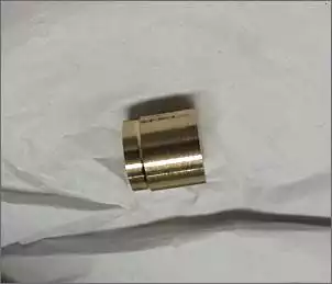

Der Stopfen für das Oelfilterventil ist fertig.
Hits:	154
Größe:	19,5 KB
Passt 1A so wie ich es von meinem Dreher "Goofy" gewohnt bin
Hits:	165
Größe:	41,5 KB

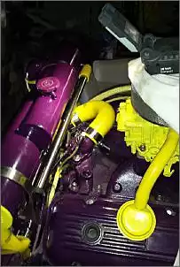

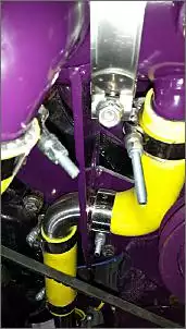

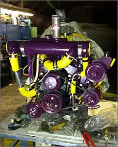

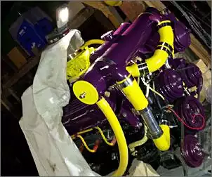

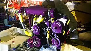

Der frisch gepulverte Wärmetauscher und das Thermostatgehäuse
sind zurück, freu
Natürlich müssen die Teile gleich an den Motor.
Hits:	193
Größe:	86,7 KB
Hits:	228
Größe:	101,9 KB
Nach getaner Arbeit: Das Feierabend Getränk
Hits:	209
Größe:	112,3 KB
Eine weiterer Neuzugang in meiner Werft steht am linken Bildrand.
Das ausgediente Ikea Sofa von meinen Jungs ist nun die Denker und Pause Couch
Hits:	220
Größe:	98,6 KB
Etwas Feintuning fehlt selbstverständlich noch:
Die Gewinde der Schellen werde ich noch kürzen und dann kommt eine Hutmutter drauf.
Dummerweise haben die größeren Schellen einen M7 Bolzen.
Nun muss ich Edelstahl Hutmuttern in M7 auftreiben
Hits:	195
Größe:	78,4 KB
