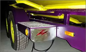

Vor ein paar Tagen hatte ich geschrieben das der Trailer fertig ist.
Das stimmt nicht so ganz, es fehlen noch die nicht zugelassenen Beleuchtungen.
Dank Michael (Connor) bin ich Besitz von zwei schicken Edelstahlblenden
im Donzi ZY Style.
Dahinter hab ich die Original US Rücklichter montiert.
Schaut genial aus, leider kann ich kein Licht fotografieren
Die seitlichen, orangen, runden US Lampen hab ich mit auf die Blinkerleitung geklemmt.
Bei fast 10 mtr.Trailerlänge ist das sicher nicht verkehrt.

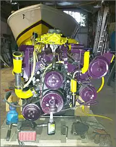

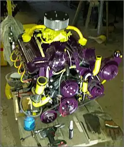

Heute gibt es mal wieder ein paar Motorbilder.

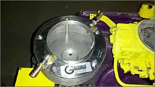

Den Luftfilter hab ich umgebaut damit ich die beiden
Schläuche der Ventildeckelentlüftung anschließem konnte.
Mit einem Stufenbohrer habe ich zwei 18 mm Löcher für
die Schottverschraubungen gebohrt.

Meine Sammlung der Edelstahl UNC und UNF Schrauben wird kleiner.
Dafür wird der Motor immer besser, immer mehr Anbauteile sind nun
mit VA Schrauben montiert. Alle Schrauben hab ich mit Schrauben-
sicherung verarbeitet.
-Die Schrauben der Riemenscheiben
-Die Befestigungen des Wärmetauschers
-Lima und Pumpenhalter
-Die vier Schrauben der Wasserpumpe

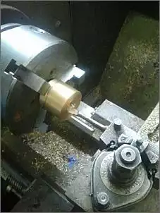

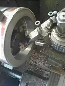

Mit der Alko Winde hatte ich im Juli 2012 angefangen.
Damals hatte ich festgestellt das das Rollenlager im Eimer war,
der Plan sah vor ein Bronzelager zu drehen.
Heute ging es los
Hits:	121
Größe:	48,3 KB

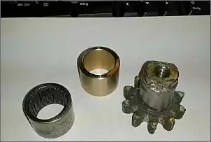

Und schon ist es fertig, bereit zum Einbau.

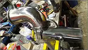

Dann die CMI Abgasanlage.
Im Juni 2013 ist die Umschaltung fertig geworden.
Es fehlten nur noch die Schellen.
Heute ging es los, fertig sind sie noch nicht.

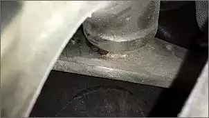

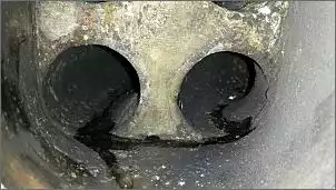

Sagte ich schon das die CMI Krümmer eine richtig miese Qualität haben?
Ich habe die heute mit 4 Bar Wasser abgedrückt, schaut her:
BB Krümmer zweiter Zylinder - leckt nach außen
Hits:	181
Größe:	71,0 KB
BB Krümmer oben - es leckt das dritte Abgasrohr an der Zusammenführung
Hits:	168
Größe:	119,0 KB
Stb. Krümmer zweiter Zylinder -genau so wie auf der BB Seite
Hits:	156
Größe:	70,0 KB
Nun sind sie verpackt und gehen weg zum überarbeiten.

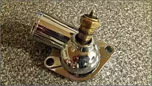

Hab mich mit dem NPT Gewinde vom Temperatur Geber versehen
3/8" NPT hat der Geber
1/2" NPT das Gehäuse
Hits:	144
Größe:	82,4 KB

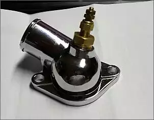

Da beim Motortestlauf die Kühlwasseranzeige nicht funktionierte
hab ich dann einen neuen 1/8" Sender inkl. Redu gekauft.
Hits:	130
Größe:	51,3 KB
