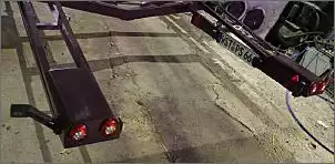

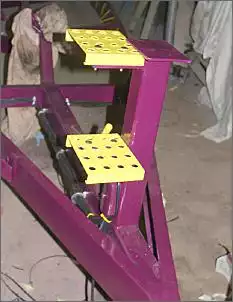

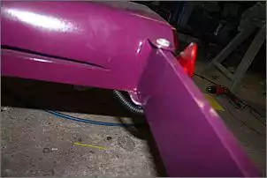

Heute war ich 10 Stunden in der Werft.
Geschafft habe ich die Beleuchtung.
Hits:	163
Größe:	72,1 KB
Hits:	186
Größe:	70,5 KB

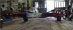

Hier mal der schwenkbare Nummernschild Träger.
Hits:	178
Größe:	68,6 KB
Möglich macht es ein stück Spiralkabel.
Nun hab ich ein Handyladekabel weniger
Hits:	181
Größe:	46,7 KB

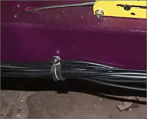

Die Kabel liegen "im" Rahmen
Hits:	164
Größe:	69,1 KB

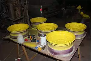

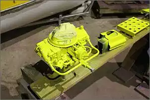

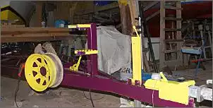

Die Felgen sind nun außen Gelb
Hits:	151
Größe:	66,2 KB
Und auch ein paar andere Kleinteile sind Gelb geworden
Hits:	148
Größe:	71,3 KB

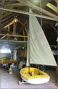

Nebenbei haben wir mal Jolly in der Werft aufgerigt um eine
Einkaufsliste zu schreiben.
Hits:	233
Größe:	62,3 KB

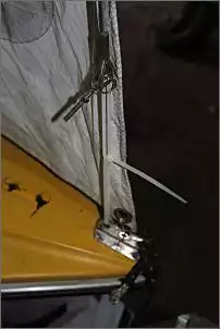

Beim Vorstag mussten wir etwas improvisieren
Hits:	221
Größe:	41,0 KB

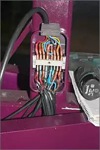

Nun geh ich erst einmal in die Werftkantine.
Morgen geht es auf der Trailerbaustelle weiter.
Etliche Kabel müssen vorne zusammen gecrimt werden.

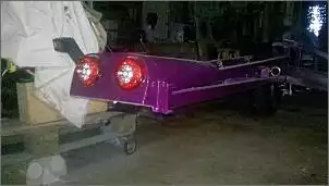

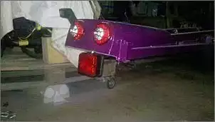

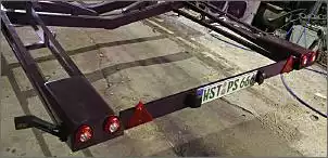

Heute Nachmittag hab ich mir einen freien Nachmitag gegönnt.
Der Grund: Mein Freund Mike hatte Zeit und wir haben gemeinsam
die Radlager eingestellt, die Bremshydraulik befüllt und entlüftet und
die Bremsen eingestellt.
Vorher hab ich die letzte Lampe am Heck angebracht.
Keiner hat gemerkt das der Trailer keine Nebelschlussleuchte hat.
Nun ist das notwendige 3,50 € Billigteil dran und sieht richtig Sch... aus.
Hits:	128
Größe:	57,0 KB
Aber da ich das Teil nur für den TÜV benötige ist das hässliche
Teil klappbar angebracht.
Lampe da -Lampe weg
Hits:	133
Größe:	60,2 KB
Wenn die Rennleitung fragt bin ich beim Rangieren irgendwo
angestoßen und das Ding ist nach oben gekippt, kann ja mal passieren

Hallo Henning,
der Abstand zum Bremslicht laut StVO muß 100mm min sein. Hab ich an meinem Anhänger auch erst falsch gemacht.
mike
  #2886
Alt 22.10.2013, 20:22
TK,s-TJ TK,s-TJ ist offline
Registriert seit: 27.01.2006
Ort: Wermelskirchen
Beiträge: 1.179
391 Danke in 285 Beiträgen
TK,s-TJ eine Nachricht über AIM schicken
Zitat von Mik.B Beitrag anzeigen
Hallo Henning,
mike
Meins hat sogar mehr ! So vom Heck bis zur Mittelkonsole, hat bis jetzt 10 Jahre noch keiner gemerkt. Aber ich habe es dabei und könnte es auf Wunsch anbringem
  #2887
Alt 22.10.2013, 20:40
Hallo Henning,
mike
Dann werde ich den Halter noch ein paar cm verlängern.
Obwohl,
Mitte Bremslicht bis Mitte Nebelschluss sind schon fast 100 mm
Oberkante Bremslicht bis Unterkante Nebelschluss sind über 100 mm
Vom äußeren rechten Bremslicht zur Nebelschluss sind ca 1800 mm
Den Mittelwert rechne ich jetzt nicht aus
  #2888

mit der Höhe müsste es ja Passen , nur der Abstand
Guckst du:
Straßenverkehrs-Zulassungs-Ordnung (StVZO)
§ 53d Nebelschlussleuchten
Straßenverkehrs-Zulassungs-Ordnung vom 26. April 2012 (BGBl. I S. 679), die durch Artikel 1 der Verordnung vom 26. Juli 2013 (BGBl. I S. 2803) geändert worden ist
(1)
Die Nebelschlussleuchte ist eine Leuchte, die rotes Licht abstrahlt und das Fahrzeug bei dichtem Nebel von hinten besser erkennbar macht.
(2)
Mehrspurige Kraftfahrzeuge, deren durch die Bauart bestimmte Höchstgeschwindigkeit mehr als 60 km/h beträgt, und ihre Anhänger müssen hinten mit einer oder zwei, andere Kraftfahrzeuge und Anhänger dürfen hinten mit einer Nebelschlussleuchte, ausgerüstet sein.
(3)
Der niedrigste Punkt der leuchtenden Fläche darf nicht weniger als 250 mm und der höchste Punkt nicht mehr als 1 000 mm über der Fahrbahn liegen. In allen Fällen muss der Abstand zwischen den leuchtenden Flächen der Nebelschlussleuchte und der Bremsleuchte mehr als 100 mm betragen. Ist nur eine Nebelschlussleuchte angebracht, so muss sie in der Mitte oder links davon angeordnet sein.
(4)
Nebelschlussleuchten müssen so geschaltet sein, dass sie nur dann leuchten können, wenn die Scheinwerfer für Fernlicht, für Abblendlicht oder die Nebelscheinwerfer oder eine Kombination dieser Scheinwerfer eingeschaltet sind. Sind Nebelscheinwerfer vorhanden, so müssen die Nebelschlussleuchten unabhängig von diesen ausgeschaltet werden können. Sind die Nebelschlussleuchten eingeschaltet, darf die Betätigung des Schalters für Fernlicht oder Abblendlicht die Nebelschlussleuchten nicht ausschalten.
(5)
Eingeschaltete Nebelschlussleuchten müssen dem Fahrzeugführer durch eine Kontrollleuchte für gelbes Licht, die in seinem Blickfeld gut sichtbar angeordnet sein muss, angezeigt werden.
(6)
In einem Zug brauchen nur die Nebelschlussleuchten am letzten Anhänger zu leuchten. Die Abschaltung der Nebelschlussleuchten am Zugfahrzeug oder am ersten Anhänger ist aber nur dann zulässig, wenn die jeweilige Ab- bzw. Wiedereinschaltung selbsttätig durch Aufstecken bzw. Abziehen des Steckers für die Anhängerbeleuchtung erfolgt.
§ 53c§ 54
Index
Gruß Harald
Geändert von Cedrik270405 (22.10.2013 um 22:39 Uhr)

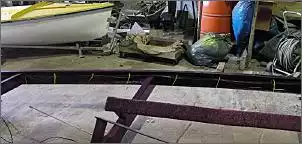

Alt 26.10.2013, 18:44
Die Trailerbaustelle geht weiter voran
Die aufwendige Verkabelung ist fertig und es funktioniert alles.
Aufwendig da ich für jede Lampe zwei Kabel verlegt habe.
Nur die Seitenmakierungslampen sind durchgeschleift.
Hits:	144
Größe:	64,1 KB
Die Kabel sind vernünftig gebündelt und am Rahmen befestigt.
Das ganze verschwindet später under dem Alu Riffelblech.
Hits:	139
Größe:	76,4 KB
Selbst der Verteilerkasten ist in Purple lackiert
Hits:	125
Größe:	65,1 KB
Ein paar Gelbe Teile hab ich noch angeschraubt und das fünfte Rad rangesteckt.
Hits:	126
Größe:	66,0 KB
Morgen geht es weiter, hab zwar wenig Zeit aber ein paar Stunden
werde ich schon finden.
Montag geb ich die Felgen ab um die Reifen montieren zu lassen.
Und dann ist der Trailer schon fast fertig.

Darf ich fragen wie du die Kabel an das Eisen vom Trailer gepappt hast:confused::confused:
Gesendet von meinem GT-I9300 mit Tapatalk 2
Gruß Harald
  #2900
Alt 26.10.2013, 19:21
Mit M5 Inbus Maschinenschrauben.
Vorher hab ich natürlich Gewinde geschnitten.
Hits:	115
Größe:	60,8 KB
