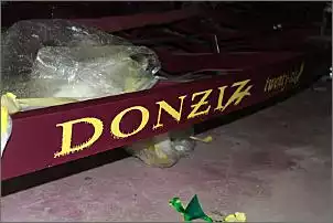

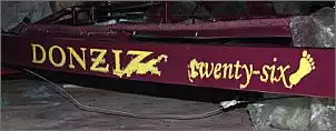

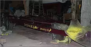

Eigendlich sollte es ein schönes Wochenende werden.
Leider ist meine Stimmung auf dem Tiefpunkt angekommen.
Aber schaut selbst:
Hits:	205
Größe:	58,0 KB
Etwas dichter ran
Hits:	210
Größe:	52,2 KB
Die andere Seite
Hits:	209
Größe:	61,0 KB

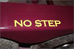

Und der Hinweiß auf den Radläufen
Hits:	195
Größe:	46,0 KB
Es war verrückt.
Die Maskierfolie stammt vom selben Lieferanten, von der selben Rolle wie die die ich am Boot verwendet hatte.
Das hab ich eben nachgefragt.
Die Farbe stammt vom selben Lieferanten.
Nach dem zweiten von geplanten drei Lackiergängen fing die Folie an sich zusammen zu ziehen, sah aus wie eine KU-Folie auf einer heißen Fläche.
Das ging rasend schnell.
Ich hab dann versucht zu retten was zu retten ist indem ich die Folie abgezogen habe.
Ich seh mich schon den Rahmen teilweise abschleifen und neu lackieren

cellist cellist ist offline

[aber der "no step" Schriftzug sieht so fast gewollt aus *duckundweg*

So, der neue Plan steht:
Gelb abschleifen
Neu Purple lackieren / teillackieren
Trailer fertig machen
TÜV
Trailer unters Boot und die Werft aufraümen
Den Winter über am Boot weiter arbeiten
Im Frühjahr die Schriften als Folie kleben
Hab mich eben mit meinem Folienmagger unterhalten.
Er vermutet das der Lila Lack noch nicht 100%ig durchgetrocknet war.
Das sich daher die Folie aufgehöst hatte.
Das passt ja auch zu meinem letzten Lackgang mit hohen Verdünneranteil.
Also: Ein Anwenderfehler.
Da im Frühjahr das Boot auf dem Trailer liegt und ich dann nicht lacken möchte wird er mir die Schriften in Folie machen.
Leider wird die Folie nicht exakt in RAL 1018 sein, das ist dann eben so

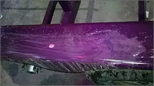

Die traurigen gelben Schriften sind Geschichte.
Hits:	123
Größe:	77,6 KB

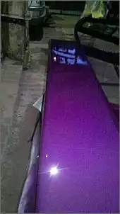

Eine neue Schicht Purple ist auch schon drauf
Leider sind es nur Telefonfotos
Hits:	132
Größe:	68,0 KB
