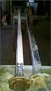

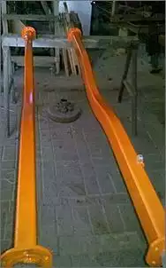

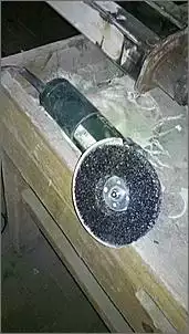

Heute hab ich mir die Achsen vorgenommen.
Mit meinen Freunden, Winkelschleifer und Negerkeks, .....
Hits:	139
Größe:	71,2 KB
....hab ich die alten Farbschichten abgetragen.
Hier ein vorher - nachher Bild
Hits:	162
Größe:	58,2 KB

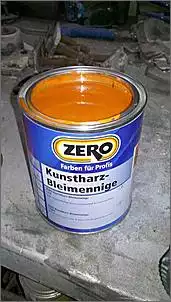

Dann war ich bei dem Farbenhändler meines Vertrauens und hab etwas aus dem Hinterzimmer gekauft:
Hits:	167
Größe:	78,0 KB
Nun sind die Achsen schon mit drei Schichten Bleimennige gerollt.
Hits:	153
Größe:	62,5 KB
Wenn es gut geht rosten die Teile nie wieder
Hits:	161
Größe:	59,1 KB

Farbe aus dem Hinterzimmer?
Farbe für die Ewigkeit?
Dann ist auf der Büchse bestimmt kein grüner Punkt
Seit dem wir das haben, ist nichts mehr für die Ewigkeit.
Cool Arbeit und tolle Arbeit......weiter so.
Gruß LARS

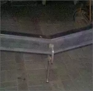

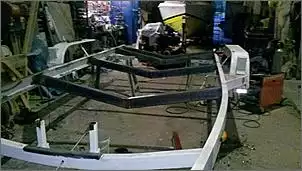

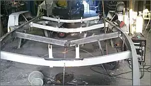

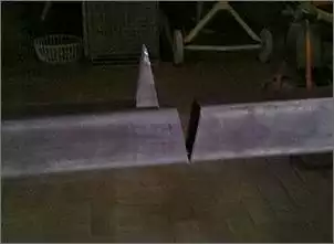

Die erste Rahmentraverse:
Erst ein 20 grad Tortenstück rauschneiden.
Bei der Rahmenbreite komm ich mit den 20 Grad auf 17 cm Tiefe.
Ziel ist es das das Boot so tief wie möglich auf dem Trailer liegt
Hits:	132
Größe:	44,4 KB
Dann zusammenklappen und verschweißen.
Später, wenn der Trailer gedreht ist werde ich noch 30 cm
lange Blechstreifen unter die Traverse schweißen.
Hits:	130
Größe:	64,5 KB

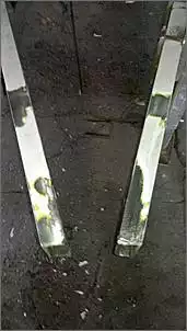

Dank zweier Fenster kann ich das neue Rohr über die alten
Rohrstummel schieben.
Hits:	145
Größe:	81,6 KB
Hier noch einmal im Detail
Hits:	166
Größe:	64,9 KB
Die Fenster hab ich dann mit den Reststücken verschlossen.
Hits:	166
Größe:	51,5 KB

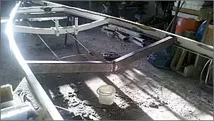

So wird aus einem Trailer mit runden Traversen einer mit einem V-Rahmen
Hits:	163
Größe:	72,6 KB

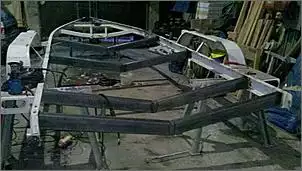

4 Stunden Trennen, Schleifen, Sägen, Schweißen, etc. später:
Hits:	150
Größe:	76,9 KB
Hits:	135
Größe:	77,0 KB

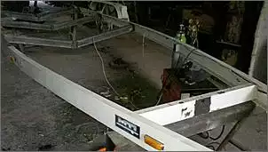

Alt 16.07.2013, 21:45
Weiter geht es an der Trailerbaustelle.

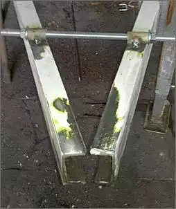

Am vorderen Ende ist der Tailer nach entfernen des
Zugrohres ca 10 cm auseinander gegangen.
Hits:	202
Größe:	59,2 KB
Mit zwei angehefteten Rohrstücken und einer M16 Gewindestange
hab ich ihn wieder in Form gebracht.
Selbstverständlich werde ich vor, während und nach dem einschweißen
des neuen Rohres exakt vermessen ob alles gerade ist.
Hits:	193
Größe:	72,3 KB

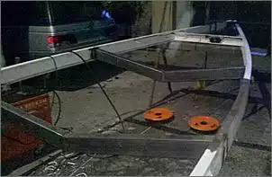

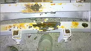

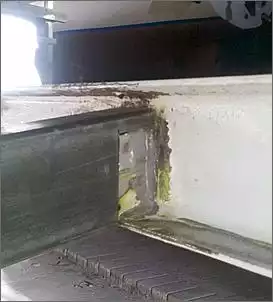

Dann habe ich die fünfte Traverse aus dem Trailer gesägt.
Hits:	199
Größe:	63,2 KB
Es war die schlimmste von allen.
Die Unterseite des Rohres ist fast kpl. weg
Hits:	205
Größe:	79,7 KB
Morgen oder übermorgen schweiß ich die Traverse noch ein.
Dann ist erst einmal eine Woche Urlaub angesagt.
Gardasee ich komme

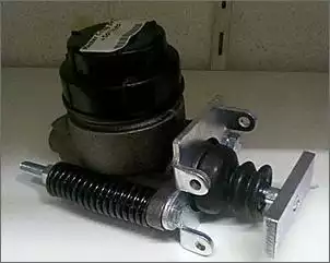

Und heute hab ich ein lustiges Paket ausgepackt.
Dringend benötigte Teile sind nun hier:
Hauptbremszylinder

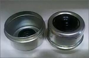

Radlager
Hits:	135
Größe:	49,7 KB
Fettkappen
Hits:	137
Größe:	45,8 KB

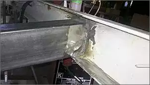

Ein toller Tag, der Tag der Niederlagen
Die fünfte Traverse vom Trailerrahmen ist angeheftet.
Leider versagte dann das Schweißgerät
Hits:	164
Größe:	94,8 KB
Nun gut,es gibt ja noch viele andere Sachen zu erledigen

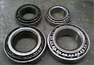

Also ran an die Radlager

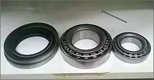

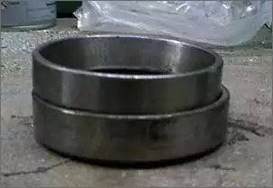

Leider musste ich feststellen das die frisch importierten Radlager nicht passen.
Hits:	154
Größe:	108,6 KB
Die Inneren sind passend aber die Äußeren leider nicht.
Leider ist der Unterschied zu gering um eine Distanzhülse zu drehen.
Hits:	138
Größe:	76,5 KB

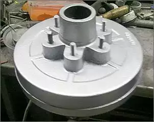

Nun gut, so habe ich mich eben um die Optik der Bemstromeln gekümmert
Hits:	138
Größe:	91,4 KB

  #2650
Alt 01.08.2013, 12:03
Das Gute ist so nah, in diesem Fall eine Straße weiter
Mein US Car Teile Händler um die Ecke besorgt mir die Radlager für ca 10 € das Stück.
