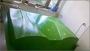

Vor einiger Zeit schrieb ich das ich mit dem Finish der Urform
vom Hatch nicht zufrieden bin. In der Zwischenzeit hab ich
es noch einmal neu lackiert und bin wieder am schleifen. Dieses
mal wird es besser
Hits:	148
Größe:	50,0 KB

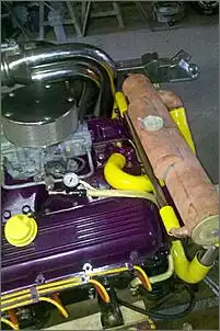

Als ich keine Lust mehr hatte hab ich noch ein paar Teile an den
Motor geschraubt. Lima, Servopumpe, die entsprechenden Halter
und die Befestigungen vom Wärmetauscher sind an ihrem Platz. Da
mich der blöde Lappen auf dem Vergaser generft hatte hab ich mal
schnell den Luftfilter draufgesteckt.

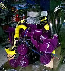

Auch heute was DADN wieder fleißig

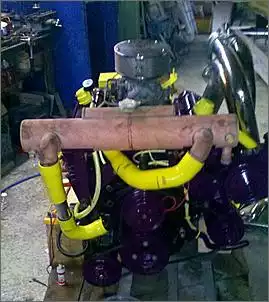

Die Silikonschläuche vom inneren Kreislauf sind angepasst.
Es fehlen noch die Schellen aber der Wärmetauscher muss ja
eh noch mal abgebaut und verchromt werden.
Hits:	193
Größe:	92,1 KB

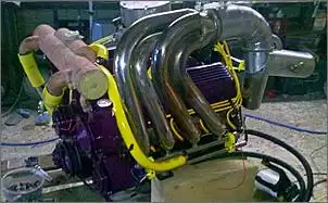

Am außeren Kreislauf hab ich nur die Leitung zum BB Krümmer geschafft.
Hits:	197
Größe:	81,9 KB
Eine Kombination aus VA Rohr und Silikon Schlauch.
Hits:	194
Größe:	86,1 KB

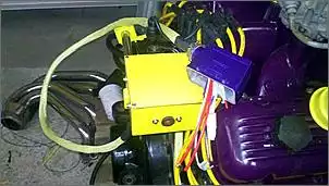

Die Elektrik vom Motor ist fast fertig.
Es sind fast keinen Kabel mehr zu sehen
Leider hattte ich den Belegungsplan von der Steckdose im Boot
zu Hause vergessen.
Und ich seh grad das das Lila vom Stecker nicht zum restlichen Lila passt.
Also: Nachbessern
Hits:	201
Größe:	75,6 KB

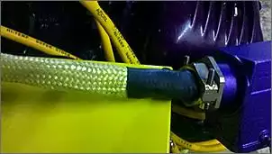

Die Kabel hab ich in einem Kevlar Gewebestrumpf gebündelt.
http://www.techflex.org/Gewebeschlau...-Gewebestrumpf
Die Enden hab ich mit Schrumpfschlauch versiegelt.
Hits:	194
Größe:	56,2 KB
Auch die Kabel zum Anlasser, zum Choke, zum Thermostatgehäuse
und den Benzinschlauch hab ich in das Material gepackt.

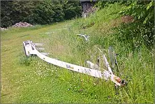

Das Boot braucht irgendwann Räder.

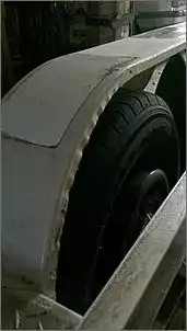

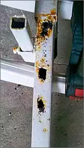

Da die Eigentumsverhältnisse von dem gammel Trailer geklärt sind hab ich das Teil ausgegraben.
Hits:	210
Größe:	115,6 KB

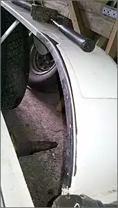

Dann hab ich mit der Säbelsäge eine Traverse aus dem Rahmen gesägt.
Wie vermutet ist an der Wange noch gesundes Material.
Hits:	175
Größe:	47,0 KB
Tja, mit dem Trailer wäre wohl niemand mehr auf die Reise gegangen.
Die Traversen sind mittig, also unten, kpl. durch.
Hits:	194
Größe:	62,7 KB
Zum Glück sind nur die Traversen (Rechteckrohr) vom Rost befallen,
die Längsträger bestehen aus einem U-Profil und sind kerngesund.
Wenn ich die fünf Traversen getauscht habe ist der Trailerrahmen
fit für die nächsten Jahre

nimm es mir nicht übel, aber irgend was an der Farbgestaltung vom Motor stört mich doch mächtig

ehm das Schlüpfer Lila geht gar nicht sorry
ich hätte in rot gemacht, rot und Chrom sieht rattenscharf aus

Das Lila und das Gelb sind ja wohl Hammergeil!!!!
Mach du doch dein Zeugs in rattenscharfem Rot mit Chrom.
Du findest die Farben am/im Boot wieder finde ich Klasse umgesetzt

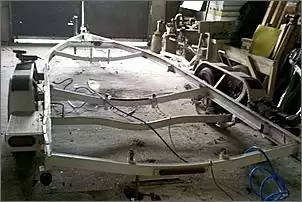

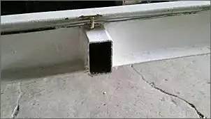

Trailer:
Nun ist es ein Leichbautrailer
Die zweite Wange ist weg, mehr werde ich aber nicht rausschneiden.
Erst wenn die beiden neu sind folgt der Rest. Besser Ist das
Hits:	112
Größe:	82,4 KB

Vorher (BB Seite)
Hits:	110
Größe:	59,7 KB
Nachher (Stb. Seite)
Nun sind sie etwas kürzer, das macht weniger Arbeit als den Gammel
zu restaurieren.

Dann war ich noch als Karosseriesprengler tätig da die US Boys
mal wieder nicht zu Ende gebaut haben.
Auch hier der BB Seite zu...
Hits:	109
Größe:	47,9 KB
....Stb Seite Vergleich.
Mit einem Hammer und einen Ausbeulamboss ging das sehr gut
Hits:	123
Größe:	59,7 KB
Ja ich weiß, ich hätte neue Kotflügel kaufen können.
Aber wo bekomm ich Teardrop Kotflügel in Deutschland?
Ist auch egal, sie werden restauriert und schön gemacht
