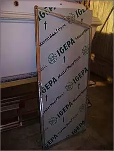

Aktion cleaner Motorraum.
Nun sind die Platten (2mm Alu Sandwich) für den Spiegel zurecht gesägt und die ersten, wichtigsten , Löcher gebohrt.
Leider ging die Platte nicht als ein Stück ins Boot.
So ist eine nicht so schöne Trennstelle in der Mitte die aber zum Glück vom Motor abgedeckt wird.

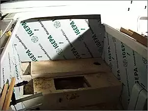

Weiter geht es auf der BB-Seite.
Basteln, übertragen und sägen.
Hits:	934
Größe:	52,4 KB
Ins Boot stellen, feststellen das das Teil passt
Hits:	938
Größe:	57,3 KB

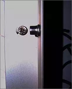

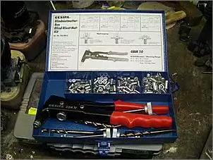

Um damit die Blindnietmutern in den Alu Unterbau zu setzen.
Hits:	942
Größe:	37,1 KB
Die Seitenplatten müssen demontierbar bleiben da dahinter viele Kabel und Schläuche verschwinden werden.

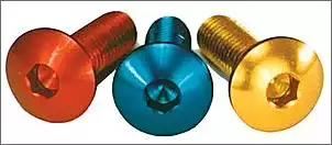

...........M5 Imbusschrauben.......
Eben hab ich die richtigen Schrauben gefunden
Hits:	881
Größe:	13,1 KB
Die muß ich in "porn Style Purple" oder Gelb mal schnell bestellen

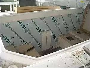

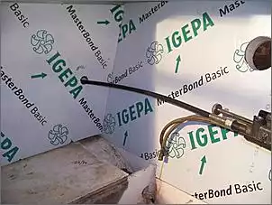

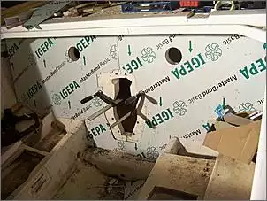

Die nächste und letzte Platte ist an Ort und Stelle.
Etwas grübeln musste ich über die Position vom Lenkzug.
Hits:	802
Größe:	60,9 KB

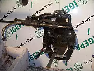

Daher hab ich mal schnell das innere Transom mit Teilen der Lenkung ins Boot geschraubt.

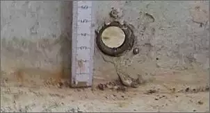

Nebenbei hab ich mich noch über die Fähigkeiten von US Bootsbauern aufgeregt.
Hits:	820
Größe:	54,2 KB

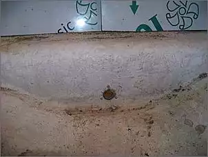

Wie soll da das Wasser ablaufen können
Und dann ist der Abfluss mit viel zu langen Blechschrauben befestigt.
Hits:	827
Größe:	39,4 KB
Also, da muß nachgebessert werden.
Entweder kommt das loch tiefer oder der Boden höher.
Nun ist Feierabend und ich geh in die Werftkantine auf ein leggeres Jever
Nebenbei werde ich über die weiteren Arbeitsschritte nachdenken

Thema Bilgeablauf: Hab ich auch, meine Überlegung geht dahin, eine Kunststoffplatte einzulaminieren, in die man dann z.B. die Schrauben für die Bilgepumpe reinnudeln kann. Original war bei mir - wenn auch an anderer Stelle - ein Holzbrett einlaminiert zum Befestigen von Pumpe und Schalter, durch schlampige Verarbeitung kam da aber Wasser runter und den Rest kannst Du Dir denken...
Gruß Torben

Mach das Loch dicht,durch den Durchbruch und die Schraubenköpfe zieht sehr gern Wasser in den Spiegel.
Oder mach den Durchbruch neu und versiegel ihn richtig.
Wenn du überlegst den Boden anzuheben würde ich den Lenzstopfen verschließen und in den neuen Boden einen "Pumpensumpf" einbauen.
Ist aber nur meine Meinung.
