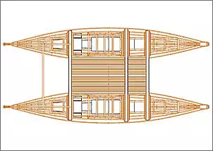

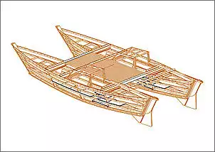

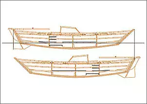

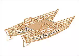

Deshalb begann ich die Pläne im CAD zu zeichen, damit ich - mit dem Laptop - die bestehenden Masse direkt vor Ort mit den auf den Pläne vergleichen und korrigieren könnte.
So der Plan - doch die realität holte mich bald zurück auf den Boden der Tatsachen - der Erbauer dürfte die Pläne nur als Richtlinie oder Designvorlage gesehen haben - nicht ein Maß stimmte.
Nachdem ich das nächste, diesmal orginale "neue" Boot erworben hatte, kam zu meinem Werkstattsortiment eine Kettensäge hinzu - irgendwann werd ich sie aber mal bauen.
Hab versucht die Pläne sowohl nach den metrisch und zöligen Angaben zu zeichnen, doch irgenwie sind die Masse nie ident, teils ist auf den originalen Plänen von unterschiedlichen Bezugspunkten kotiert. Teils das gehobelte Bauteil einkotiert oder auch nicht.

Dachte, die neuen Pläne wären besser kotiert.
