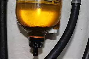

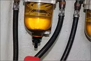

Hits:	186
Größe:	63,7 KB
Hits:	179
Größe:	79,9 KB
So fängt das Elend an.....so braunliche Spuren im Filter....es setzt sich am Boden ab......leider wird von den Mikroorganismen auch der Nirotank angegriffen....ich gab die Schockdosierung von Grotamar rein, pumpte den verunreinigten Diesel mit einer Pumpe durch einen Filter.....dannach normale Dosierung mit Grotomar....jetzt ist eine Ruhe.....lg

Zitat von Justforfun Beitrag anzeigen
Anhang 594718
Anhang 594719
Gott sei Dank sieht mein Schauglas noch einwandfrei aus....
Hast du nur abgepumt oder auch den Tank gereinigt? Angeblich soll es ja nur langfristig "Sinn" machen, wenn Tank und System gereinigt werden...
Wie lange ist es bei dir her?
Berni
