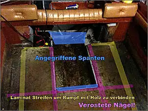

Ich will nun keine Panik verbreiten aber.
ich hätte Lieber Nicht den Teppich Hochnehmen Sollen ....
habe hier ein Paar Enddeckungen gemacht, zu denne Ich gerne eure meinung hören möchte
1. Der Zwischenboden ist bei mir wie bei Vielen Glastons aus Holz und an die Schale Leminiert. genau hier sind Kleine Risse zu sehen.
2. Die Spanten (Blau) Sind komischer Weise nur aus 9mm Sperholz. hier sind 3 Sperholzschichten, von denen in gewissen Regionen Rein Optisch nur eine noch in Tankt ist. mir ist jdoch Unklar, welche Geiwchtung ein 9mm Spant haben kann....
3. Die Zwischendeke ist mit den Stringern Über Nägel Verbunden. diese Exesitieren Großteils nur noch als RostFleck
4. Die auf dem Photo zu sehende Holzdecke hat Altersbedinkt kleine Risse in der Versigelung bekommen. auch hier ist das holz an enigen Stellen in der ersten odr zwisten schicht Morsch.
5. Im Mittegang Bog sich das Holz schon ganzschön Druch.
Ich will dazu noch sagen, das alles Stellen mega Trocken sind und keien Feuchtigeit Herscht. auch in der Letzten Sainson waren diese Stellen Stets Trocken.
die Schäden sind siche ralterungserscheinungen, da Der betroffene Bereich (Heck) durch Gischt, Ein und aussteigende Leute (Baden) und z.t. druch Benzin und Oil Särker Strapaziert wird als der Bugbereich. dazu kommt die Nette Motorisierung des Vorbesitzers von 140PS und ein Leckender Tank.
es macht die Sache aber nicht leichter Betroffene Stellen zu finden.
wie würdtet ihr hier vorgehen?
Ich habe heiute schon den Mittelgang Vertärkt indem ich mit Messingschrauben 3 Stabile Holzplatten von Unten gegengeschraubt habe. im Anschluss plane ich die Holzplatte mit Messingschrauben in die Strinegr und Spanten zu Montieren und das ganze mit Hazt zu versigeln.
Glaubt irh das reicht oder Bringe ich mich sonnst um?
habe nämlich 0 Bock auch einen Totalrestarationströöt
Hits:	353
Größe:	61,7 KB
Thorsten

Hallo Thorsten,
flicken würde ich allenfalls, um über die bevorstehende Saison zu kommen.
Letztendlich hilft Dir nur eine "Komplett-Sanierung".
Wenn der "Deckel" erstmal ab ist, wirst Du Dich wundern, was Du darunter findest (MORSCH!)
Das ist schon eine Menge Arbeit, aber hinterher freust Du Dich drüber!
Grüße, Detlef

Ganz ehrlich?
Jetzt hast du den Teppich draußen, setz die Flex an reiß den Boden raus, reinige da unter einmal alles, neue Siebdruckplatte rein, mir Niro-Schrauben befestigen, zu laminieren und gut ist. Schafft man wenn man alles da hat an einem Wochenende...
Das würde ich machen wenn ich dein Bild da so sehe...

Die Frage ist wirklich was mich da unten erwartet. Dadurch das die stringer einlaminirt sind kann ich über den Zustand nicht all zuviel sagen.
Bei den spanten ist es ja offensichtlich, das die getausch werden sollten wenn man das schon so plant wie von dir und siera beschrieben.
Das wohenende... Ich weis nicht, ob das nicht zu blau äugig gesehen wird.
Ich habe dieses We i
mer von 10 bis 20 Uhr gearbeitet viel geschafft habe ich nicht!
Was ist eigentlich mit der Stabilität des Kahnes wenn ich die Platte und die spanten entferne? Klappt der dann nicht zusammen?
Muss der Motor dafür wieder ab?
Positiver nebenefekt der Aktion währe, das ich so das boot von innen versteifen kann.
Grüße der Thorsten

Mmmh die Saison Steht quasi in den Startlöchern. Nichts machen habe ich die Letzet Saison schon getahen.
Wenns so schön währe, das an einem WE zu schaffen Opfer ich gerne 3 Tage meines Osterurlaubes dafür. Die erfahrung zeigt aber, das es selten Dabei Bleibt.
@ Detlef
Ich vermute derzeit, das die ganze Fäuliniss nur dur Wasser Von Oben und den Leckenten Tank aufgetreten ist, das würde zumindest erklären, wieso das vordere Brett des Zwischenbodens Quasi Tip Top ist.
Einziges Manko Noch. Unter dem Wasserkifach befindet sich ein Einlaminiertes Brett. Ist das nur da um das Wasserskifach vernünftig aussehen zu lassen unf ggf Schwitzwasser daruner her abfliesen zu lassen der ist das Tragend?
Grüße der Thorsten
Anhang 194900
Thorsten
Die 9mm Spanten bringen enorme Stabilität. (Versuch mal einen 10cm hohen 9mm Sperrholzstreifen durch zu brechen, aber über die 9mm Kante)
Ich hab in meinen Bug 5mm Spanten eingebaut, jetzt können meine Kinder darauf rumtoben!
Und wenn Du alles da hast geht es wirklich recht schnell.
DU schaffst das schon!

Das ist wirklich an einem Wochenende zu schaffen, überleg doch mal was du machen musst, rausflexen dann saubermachen ggf. etwas erneuern, neue Platte rauf und dann mit Polyestermatten wieder zu machen (hier an den Stellen wo es mit dem Boot verbunden wird gut 3-4 Lagen weisst ja bei zu dollen Wellen wird es sonst rausgebrechen )
Sag ich ja gut vorbereiten und los gehts

Nun mal eine Weitere Frage.
Ich überlege, bei der Gelegenheit dann gleich Von Innen 2-3 Lagen GFK zu Laminieren um den Rumpf zu versteifen. (Ich habe ja diese H Risse im Gelcode)
nun meinten andere Leute zum mir, ich solle am besten das Boot danach Drehen und den Gesamten Unterwasserbereich vom Gelcode Entfernen. 2 Lagen Matte auflaminieren und dann Mit Gelcode Streichen *AUA* ich glaube das bringe ich nicht über Hertz.
Die H Risse habe ich , Ja! ggf würe ich diese nach der Versteifung auch wirklich Ausschleifen, Mit EpoxySpachtel füöllen und dann das Boot mit Gelshield Versigeln. aber das gesammte Gelcode runter....
hat von euch jemand eine Ahnung wieviel Matte & Harz ich für die Aktion besorgen Sollte?
und weil ich noch nicht genug gefragt habe:
Wenn ich im Unterwasserbereich auf Angegriffene Spanten oder Strinegr Stoßen sollte, Meint ihr, es würde reichen, (wenn sie Trocken sind) Sie Mit Harz zu tränken und einen neuen Spanten/ Stringer daneben ein zu laminieren. ich denke so bleibt beim verabreiten noch eine Rest steife erhalten und der neue Träger sitzt gleich in der Richtigen Form.
oder wie würdet irh das machen?
Grüße der Thorsten

@ Thorsten,
ich würde den gelcoat nicht entfernen, hatte ja auch 2 Haarrisse. Hab sie aus geschliffen und dann mit Epoxidharz (von West System mit Füller 406) verspachtelt. Hab Dir ja schon mal Bilder geschickt. Und nach dem ich mein Unterwasserschiff vom Antifouling befreit habe sind jetzt 2 Schichten Epoxidharz mit Sperrschicht Additiv 422 auf den Unterwasserbereich gekommen ohne Gewebe.
Wenn Spanten morsch sind kannst Du sie raus nehmen (das Boot fällt nicht auseinander) und ersetzen. Wenn du neue Spanten eingesetzt hast strich sie rund um mit Harz.
Bevor Du mit Harz arbeitest, besorge Dir das Technische Handbuch und lies es! Da stehen fiele wichtige Sachen drin.
