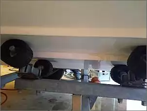

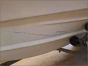

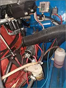

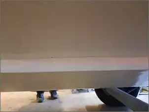

Hi ihr,
ich bin neu hier im Forum und gerade dabei meinen Schein zu machen. Mit Booten habe ich noch keine Erfahrung, deshalb bin ich auf eure Meinung gespannt.
Ich möchte mir für den Anfang eine Glastron SV174 BJ 1978 mit einem Volvo Penta Aq140 kaufen.
Auf den ersten Blick sieht das Boot, so denke ich zumindest, ganz solide aus.
Mir ist jedoch aufgefallen, das im Rumpf einige kleine Haarrisse sind. Und vorne ist eine Macke, kommt wohl vom slipen, schlecht auf den Anhänger gefahren.
Was ist eure Meinung dazu?
Ist das nur Kosmetik oder ein Fass ohne Boden?
Vielen Dank euch

Diese Haarrisse sind immer ein Zeichen von Schwäche in der Struktur, meist durch weiches Holz ausgelöst.
Wenn Du es richtig machen willst, dann Boden raus, Holz raus, Spiegel und Spanten erneuern, alles aufschleifen und neu überlaminieren (innen und außen).
Die schnelle Lösung: Alles unterhalb der Wasserlinie mit Gel-Shield oder VC-Tar 5-fach überstreichen, dann kommt wenigstens kein Wasser mehr ins Gelcoat

Haarrisse entstehen auch einfach durch Altern über die Jahrzehnte. Je nach Witterung mehr oder weniger..

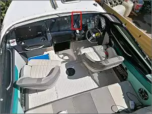

Moin Jungs,
ich habe mir eine 227 Futura gekauft, Technisch läuft sie, Optisch muss man noch nachlegen. Aber das wird
Jetzt nur eine frage, wo bekommt man diese Stützen für den Rahmen her?
Hits:	33
Größe:	113,5 KB
Bräuchte das komplette set zweimal, Also halter unten/oben und die stange selbst.
Wonach muss man suchen?

https://www.tibus-boote.de/zubehoer-boote-bootszubehoer-angebot/Windschutzscheibe_Stuetzen_.html

perfekt, messe ich heute direkt mal aus und geb bei ihm eine Bestellung auf

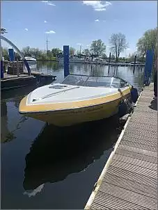

Ich stelle das kleine Boot euch auch mal vor.
Ist eine 227 Futura SL von 1991 mit einen 350 Magnum.

Hab mal nachgemessen, die strebe als solches ist 38 cm ( ohne Kugel )
ich schreib ihm mal, aber denke die hoffnung ist gering

Bin jetzt weiter, die Stütze kann ich behalten und nur die Kugel inkl. Halterung wechseln. Und das haben die von Tibus wohl da bzw. lassen diese fertigen

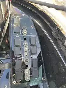

Wisst ihr eine anlaufstelle für die Schalter?
Ein teil ist Tastend und Rastend.
für alle die die selben haben.
es sind Marquardt 1661 ( Tastend o. Rastend )
