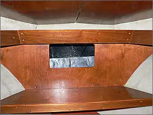

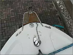

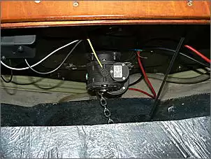

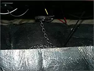

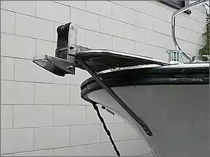

hab gestern mal noch schnell ein paar Fotos gemacht.
Der Ankerkasten ist noch vom Vorgänger gebaut worden. Dazu wurden im Bugbereich an den Innenseiten der Bordwände Leisten anlaminiert. Auf diese kam eine Serrholzplatte. Darauf wurde dann bis in die Bugspitze und auf die Seitenwände eine Wanne aus Glasfaser und Kustharz aufgebaut. Das Ding sieht aus wie eine dreieckige Schüssel. Ein halbzölliger Borddurchlass (natürlich gut mit Sika abgedichtet) sorgt für die Entwässerung.
Ich hab seit 2 Jahren 40 m Edelstahlkette 6mm im Einsatz und es funktioniert sehr gut. Ich denke für Ankerleine ist das so nicht geeignet, weil diese nicht so gut rutscht und Knäule bilden wird.

Hier noch einige Fotos.
Hits:	1936
Größe:	37,3 KB
ID:	101032   Klicken Sie auf die Grafik für eine größere Ansicht
Hits:	1925
Größe:	52,4 KB
ID:	101033   Klicken Sie auf die Grafik für eine größere Ansicht
Hits:	1954
Größe:	57,6 KB
Hits:	1949
Größe:	60,7 KB
