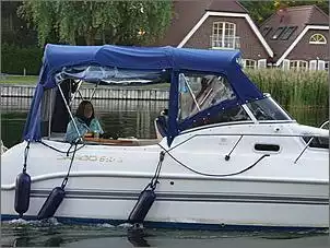

Wie bei Roland liegt bei meiner 660 die Mittelklampe etwas weiter vorne.
Hits:	194
Größe:	100,4 KB
Die Alternative wäre neben dem Steuerstand gewesen mit Zugang durch die in die Bordwand eingelassene seitliche Ablage.

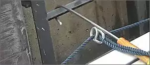

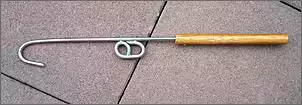

Ich schleuse nun mit diesem selbstgebauten (weil nicht als Kaufobjekt gefunden) Schleusenhaken aus 10mm Edelstahl:
Hits:	130
Größe:	67,3 KB
Dabei hake ich in die Leiter ein (mit so einem kleinen Boot wurde das bisher immer toleriert), die Festmacherleinen von Heck und Mittelklampe sind dirch jeweils 1 der angeschweißten Ösen geführt. Der Griff dient im Prinzip nur zum Umhängen des Hakens. Gehalten wird das Boot dann m,it den Leinen. Dabei kann ich je nach Bedarf den Bug oder das Heck an die Mauer ziehen oder auch die Lage des Bootes (vor oder zurück) verändern. Die Kraft benötigte dafür wird durch die Umlenkung fast halbiert.
Hits:	140
Größe:	42,5 KB
Das funktioniert super. Nur wenn es ganz hart kommt und der Abtrieb des Bugs extreme Kräfte entwickelt, wäre die direkte Belegung der Klampe vorzuziehen. Dann kann aber die Position des Bootes nicht mehr so gut variiert werden.
Bernd
