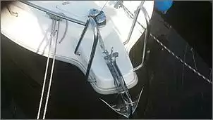

Hier mein Ankergeschirr.Klicken Sie auf die Grafik für eine größere Ansicht

Ich habe einen 5kg M-Anker mit 30m Kette 6mm. Hat bislang immer gereicht. Meine Ankerwinde ist eine Lofrans X1
Hallo Uwe,
die Winsch interessiert mich auch: welche Komponenten sind dazu noch nötig? Schaltpaneel/Fernbedienung bzw. Kettenzähler? Hast Du die Winsch sebst eingebaut (wg. Befestigung, Kabelverlegung)?
Bernd

Nein, das hat alles Fa. Dreier eingebaut. Fernbedienung habe ich nicht, nur die Schalterwippe neben dem Lenkrad.
Uwe

Als Kettenzählerersatz hsbe ich diese kleinen Farbmarkierungen, die in die Kettenglieder geklemmt werden. Dann weiß ich, ob ich bei 5, 10, 20 oder knapp 30m bin.
Fernbedienung kostet keine 15 € bei eBay...
500W Leistung reichen aus. Die Preise variieren mit der Material Ausstattung (Gehäuse und Kettennuss in Kunststoff, Alu oder Edelstahl) von 400 bis 1000 €...
Stipe

Ein Kettenzählwerk habe ich dieses Jahr nachgerüstet. Die Sensoren sind meistens schon in die Winde integriert. Das Anzeigegerät ist universell konfigurierbar und kostet 175 € beim Segelladen. Will ich nicht mehr missen. Ich habe vorher auch die farbigen Markierungen verwendet...
