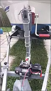

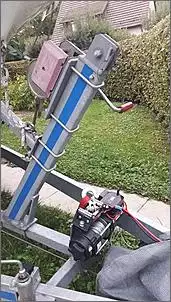

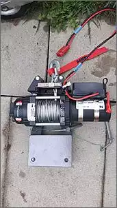

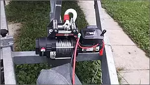

Hallo Zusammen!
War mal eben am Boot und habe die Winde montiert.
Ich habe folgende Winde:
http://www.expondo.de/msw-offroad-se...s-1587-kg-6023
Die Winde hat eine Kabel und eine Funkfernbedienung.
Ich benütze nur die Funkfernbedienung, ist absolut super, darf nur nicht ins Wasser fallen (nicht wasserdicht).

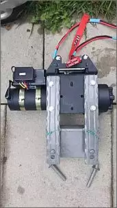

Die Halterung ist selber gebaut und Pulver beschichtet.
Material war von einem alten Handlauf, deshalb die eingehämmerten Ränder.
Winde wird beim Slippen auf die Quertraverse des Trailers gesetzt und
unten zum sichern 2 Bolzen durch geschoben.

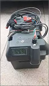

Kabel wird in Batteriekasten der im Kofferraum steht gesteckt.
Hier könnte man auch mit 16 Quadrat eine Zuleitung direkt von der Autobatterie legen.
An der Steckdose im Kofferraum geht es natürlich nicht.
Seil wird über die Rolle oben auf dem Windenstand zum Boot geführt.
Der Bolzen an der Rolle dient dazu, dass das Seil nicht von der Rolle springt bevor es spannt.
Wenn das Boot auf dem Trailer ist wird die alte Winde wieder eingehängt und das Boot ist gesichert.
Die alte Winde kann ganz normal weiter benützt werden, z.B. wenn mal kein Strom vorhanden ist.
Diese E-Winde hat den Vorteil, dass ich die Bremse lösen kann und so das Seil ganz herunter ziehen kann.
Ich muss sie nicht elektrisch abwickeln.
Das Seil habe ich gekürzt auf die maximale Länge die ich brauche.
Es reicht bis zum Ende des Trailers und dann sind noch 3 Windungen auf der Winde.
Im Batteriekasten ist eine 36 Ah Batterie, die ich auf der Fahrt zur Slippstelle (ca. 1,5 Stunde bei mir), über die Steckdose im Kofferraum auch laden kann.
Stecker für die Winde ist ein 50 Amper Stecker.
Jetzt noch ein paar Bilder.

So jetzt habe ich gleich einen ganzen Bericht gemacht,
ich hoffe es ist für jeden verständlich.
Eigentlich baue ich besser Dinge, wie ich sie beschreiben kann.
Wolfgang

Hallo Wolfgang
Vielen Dank für deinen Bericht
Die Lösung mit der Umlenkrolle auf dem Windenstand find ich super

Hallo Wolfgang
geht die Winde an ihre Grenzen oder sollte man eine etwas größere nehmen
wegen evt. Reserven
Gruß Frank

Ich sehe keinen Grund eine größere zu nehmen.
Bei 1500 kg Zugkraft könnte man die 660 ja senkrecht nach oben ziehen.
Wichtig sind natürlich auch gute Kielrollen zu haben, die auch anständig laufen.
Ich bevorzuge hier die Stolzrollen, seewasserbeständiges Fett und gute Achsen.
Gruß Wolfgang
