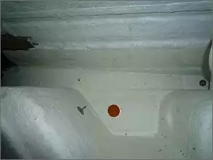

hallo,
vorhin habe ich das boot erstmal entkernt zum reiningen. hinten unter der klappe bei den batterien war alles verschimmelt. ist das oder war das auchmal bei euch? kann man da was tun außer regelmäßig reinigen? desweiteren ist mir aufgefallen das beim fäkalientank und benzin tank die schweißnähte verrostet sind. macht es sinn die extra zubehandeln? oder ist das nur flugrost und zu einer durchrostung kann es nicht kommen. desweiteren hab ich und meine frau uns entschlossen jetzt wir eh schon alles zerlegen gleich einen frischwasserbehälter einzubauen. hat das von euch jemand schon getan? kann mir jemand eine bestellliste der materialien geben?
vielen dank
gruß schlotti.

gibt es den kasten neu oder einen in einer annähernd ähnliche größe. oder muss ich ihn mühevoll instandsetzen?
schön ist anders.

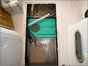

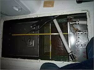

Hi Schlotti,
die Stücklisten hast du ja,
bei unserer 22er sieht das so aus (.. ist im Prinzip der gleiche Aufbau wie beschrieben, nur kleinere Modifikationen):
Hits:	133
Größe:	175,0 KB
ID:	530293 Klicken Sie auf die Grafik für eine größere Ansicht
Name:	Tankraum mit Wassertank.jpg
Hits:	132
Größe:	156,1 KB
links ist der Kraftstofftank, rechts der Fäktank, da passt haargenau ein 60 l Tank rein

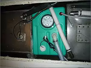

Es geht schon rechtschaffen eng zu, für die Montage musste der Zulaufschlauch des Fäktanks abgenommen werden
Hits:	133
Größe:	175,6 KB
ID:	530295 Klicken Sie auf die Grafik für eine größere Ansicht
Name:	Wassertankanschluss von innen.jpg
Hits:	122
Größe:	130,7 KB
Ich habe nur den Tank genommen, die Anschlüsse habe ich individuell nach meinen Bedürfnissen reingebohrt,
1 x Zulauf (der dicke Schlauch), 1 x Belüftung, 1 x Entnahme, 1 x Wasserstandsanzeige ........ das ist der Wasseranschluss von innen, da musste ein neuer Zulaufschlauch dran

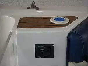

und zum Schluss eine Füllstandsanzeige bei der Einfüllöffnung fürs Wasser
Ich habe mich, wie schon mehrmals geschrieben, dazu entschlossen, weil irgendwas am alten System (flexibler Tank, "Wassersack", ab Importeur installiert) undicht war und weil ich dann gesehen habe, was für einen Schmodder die Bakterien, auch die, die nur in der Luft sind, anrichten können. Die Leitungen habe ich damals mit einem Mittel aus dem Wohnmobilbereich sauber bekommen. Der User "Kiffi" hatte ja das gleiche Problem.
Jetzt wird im Herbst die Revisionsluke aufgemacht, das restliche Wasser rausgesaugt, alles trocken gewischt und der Tank mit einer Gaze verschlossen. Die Wasserleitungen werden entleert und mitsamt der Pumpe mit geeignetem Frostschutzmittel durchgespült.
Im Frühjahr wird der Tank nochmal innen ausgewischt und die Leitungen entsprechend gespült.

Standard wassertank
so sieht es bei mir aus 120Liter Wassertank aufzufüllen von außen, und gut zu Reinigen .Wenn ich im Winter die Batterien ausbaue so kann ich den Tank schnell mit rausnehmen.
Heute beide Batterien wieder eingebaut alles mal gescheckt
und
Gruß Frank

nach langen suchen, vermessen und testen werde ich mir diesen bestellen.
kann jemand bei der druckwasserpumpe helfen. was für einen durchsatzt und welchen druck sollte sie haben?
für ein wachbecken und eine heckdusche
