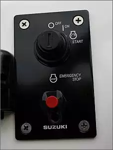

Hallo liebe Dragoner,
jetzt mal eine neue Frage, hat sich schon jemand mal mit dem Umbau einer Fernschaltbox auseinander gesetzt ? Ich habe diese graue von Suzuki dran mit Zündschlüßel, Notstop usw. Möchte aber das Zündschloß, Notstop an der Schalttafel (Armaturenbrett) haben. Außerdem ist die graue Schaltbox doch sehr Platzintensiv. Umbau Zündschloß, und Notstop solte Kabelmäßig kein Problem sein, nur die Schaltzüge bereiten mir etwas Kopfzerbrechen. Für Erfahrungen wäre ich sehr dankbar.
Hits:	276
Größe:	29,6 KB
