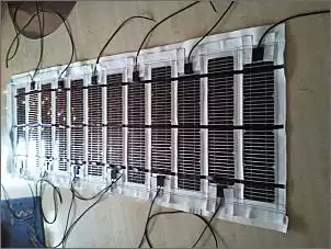

Das ist dabei herausgekommen:

zunächst jedes zweite Modul reingesteckt

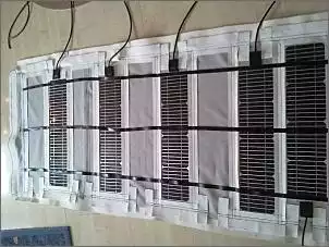

alle Module

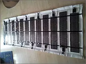

und dort, wo die Leitungen laufen, verschlossen
Das ganze ist aus Kunstleder (bekomme ich für fast umsonst), oben und unten und an einer Seite sind Laschen mit Klettverschluss versehen, um die Leitungen zu verschließen. 400 m Faden wurden vernäht, außerdem rund 5,50 m Klettverschluss.
Das ganze ist faltbar, gut zu verstauen und vom Gewicht her gut zu handhaben. Eine Tasche, in der alles verstaut wird, werde ich mir auch noch nähen
Einen Regler habe ich bereits.
So, aber jetzt kommt mein Problem:
Ich brauche irgendwas, um die Module zu verdrahten und habe keinen Schimmer, was man dazu nehmen könnte
Die einzelnen Module müssen ja parallel angeschlossen werden, aber womit?
Einzeln dranlöten scheidet ja wohl aus, außerdem muss die Verbindung ja wetterfest und gegen Kriechströme abgesichert sein
Hat da jemand eine Idee????

Aber diese Pressverbinder, die könnten hinhauen.
Das Problem ist halt dann wieder die Feuchtigkeitsbeständigkeit.
Es müsste sowas wie Sikaflex geben, --> das ganze zum Schluss mit dem Material einschmieren und dann bindet das ganze dauerelastisch ab.
Gibts da nichts, oder wäre Sika nicht sogar geeignet?
Ich gehe nicht davon aus, dass ich die Verbindungen je lösen muss.

Hallo Kurt,
falls Du diese Teile meinst:
http://www.google.de/imgres?sa=X&biw...d=0CKMBEK0DMBQ
Von dennen halt ich nichts.
Wenn dann noch Salzwasser dazu kommt, verrotten sie noch schneller.
Silka ist da wohl nicht das richtige.
Die normalen Pressverbinder komplett mit Heißkleber zu machen.
Es gibt auch Schrumpfschläuche mit Heißkleber.
Aber das ist alles nur gebastel.
Deshalb habe ich Dosen vorgeschlagen.
Das Problem ist, dass die Kabel bewegt werden.
Wolfgang

Zitat von Bayliner 1702 Beitrag anzeigen
Die normalen Pressverbinder komplett mit Heißkleber ......
wenn mich nicht alles täuscht, meinst du so etwas mit Pressverbindern.
Mit diesem Typ von verbindern (unter verwendung der Richtigen Presszange) ... habe ich für mich gute Erfahrungen gemacht.
Dosen/Boxen sind bestimmt die beste Lösung, aber sie bauen halt etwas auf und Kurt will es ja zum wegpacken haben.
Bin auf jedenfall an der Lösung des Problems interssiert.
Ich für mich hätte ja noch den original Drago Geräteräger, den ich momentan nicht verbaut habe.... wegen der Verdeckproblematik mit diesem Geräteräger. Hier könnte man jedoch die Solarzellen oben drauf bauen und sie stören nicht.
Lars

Hallo Lars,
die von Dir erwähnten Pressverbinder sind sogar super!
Ich benütze die auch,
aber Kurt muss mit mehreren Kabeln in eine Seite des Verbinders.
Nach meiner Ansicht ist es dann so, dass nach dem schrumpfen
sich der Schlauch zwar außen super an die Kabel anlegt,
aber zwischen den Kabeln leicht Wasser eindringt.
Vielleicht könnte man mit einer Arztspritze ohne Nadel nach dem Pressen,
etwas Silka in die Schlauchenden rein machen und dann schrumpfen.
Wenn nur ein Kabel in der richtigen Größe rein geht, sind sie sowieso wasserdicht.
Wichtig ist natürlich, wie Du schon geschrieben hast, eine gute Presszange zu nehmen.
Ich würde für die Verdrahtung der Zellen bei Lautsprecherkabel etwas aufpassen.
Ich glaube nicht dass es UV beständig ist und die Ummantellung bei den billigen Kabeln ist doch sehr dünn.
Wolfgang

hallo Kurt_K,
zur Wasserfestigkeit ist mir da noch etwas eingefallen. Ich habe früher eine Gießmasse verwendet um komplette Platinen zu schützen. Die Masse wurde ungefähr 0,5 cm dick aufgetragen und blieb lange elastisch. Komme im Augenblick nicht mehr auf den Namen. ob das auch wirklich "Wasserdicht" war habe ich nie ausprobiert. Gibt es im Elektronikhandel. Das einzige was ich sicher sagen kann: ist nicht reparaturgeeignet.
gruß
harald
sind glaube ich unter bezeichnungen wie:PU552FL ;PU403 ;PU411. ; pu390; Pu117; Pd4 ;Pd52 ....zu finden

Versuch das mal mit Plasti Dip . Ist wie flüssiges Gummi und läst sich im Bedarfsfall rückstandslos entfernen.
Schau mal bei Conrad nach.
Gruß Jörn

die blauen Quetschverbinder habe ich gemeint, aber schon so halb wieder beiseite gelegt, aus Gründen, wie du schon geschrieben hast, und du bestärkst mich jetzt darin, .... die Dinger sind nichts.
Heißkleber .... hmmmmja, aber da bleibt immer was halb offen, durch die dann wieder Wasser reinkriechen kann, ...
@ Lars
die Verbinder sind halt nur für ein Kabel auf jeder Seite, und bei mir kommen halt auf einer Seite zwei Kabel rein, ... Zange wäre kein Problem, seit ich letztes Jahr am Boot rumgebastelt habe (Trinkwassertank erneuert, Anzeige dazu eingebaut, Trimmklappen montiert und Ankerwinde eingebaut)
Lautsprecherkabel sehe ich nicht als Problem, denn das läuft ja versteckt und es scheint auch dick isoliert (Hela), aber gut dass du es ansprichst, das Kabel wird ja dann auch weitergehen, und dann ist es UV ausgesetzt.
Gießmasse ... schwierig, wohl wegen der Handhabung, oder?
Plasti Dip .... das könnte die Lösung sein
Ich bin jetzt in einem Hobbyfunkerforum auf das Mittel gestoßen
http://fixall.eu/turbo/de/info.html
Was haltet ihr davon?
