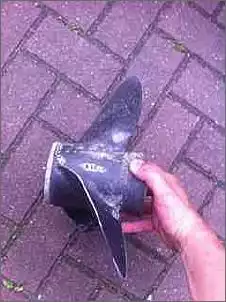

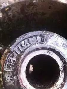

Zitat von darkbreak Beitrag anzeigen
so ich habe die Schraube runter nur leider kann ich mit den Zahlen auf der Rückseite nicht viel anfangen 48-17334-17
kann mir jemand sagen welchen propeller ich habe ?
Genau kann ich es dir nicht sagen (stell doch mal ein Bild ein).
Ist aber einer aus dem Brunswick-Konzern (Mercury, Quicksilver) mit 17er Steigung.

Ich glaube ich habe es 48-77344-17 müsste die Nummer sein dann findet man auch etwas 😉

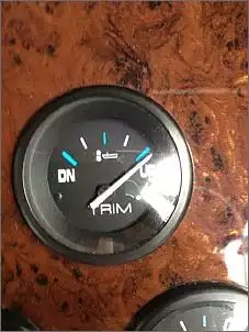

Liebe Dragoner, die 1. große Urlaubsreise ist vorbei. Unser Heimathafen hat uns wieder😉 Vielen Dank an alle, die wir getroffen haben, hier aus dem Forum. Es waren alles nette Menschen und tolle Gespräche!!! Ein paar Reiseeindrücke setze ich in meinen Törntröt.
Trotz der rund 500 km und nun schon mehrmonatigen Bootserleben eine Frage an die IB-Fraktion. Wie trimmt ihr bei 6 bis 12 km/h Eure Antriebe. Meine Anzeige fotografiere ich als Bsp.. Und die 2. Frage: Wie hoch darf ich ü enthauptet trimmen, ohne den Z hinzurichten?
Danke Euch vorabKlicken Sie auf die Grafik für eine größere Ansicht

high jasco68,
das hört sich für mich nach Verdrängerfahrt an. Also Dauerbetrieb. Da fahre ich den Z max 5Grad nach unten getrimmt. Wenn ich nehrere Tage vor mir habe, trimme ich auch etwas Gewicht nach vorne.
Größere Gradeinstellungen (positiv wie negativ) benutze ich nur kurzfristig.
Der Antrieb ist über Kegelräder ausgeführt. auch die haben ideale Winkel und solche (größere) dir vermehrt Reibung erzeugen. Ich denke in der Betriebsanleitung habe ich entsprechende aber schwammige Aussagen gefunden. Zb: bei Strandstellung (=sehr hoch) nur mit niedrigster Drehzahl fahren. Was ich eigentlich nie mache, da ich immer zuerst mit dem Bug aufsetze und noch genügend Wasser unter der Finne habe.
Bei deinem Photo kann ich die Gradeinstellung leider nicht einschätzen. Ausserdem wird eine Symmetrie dargestellt (Hoch=o=Tief) die ich nicht für realistisch halte.
Schau dir einfach die realen Einstellungen am Z selbst an, damit du den Grad abschätzen kannst. Vielleicht bekommst du auch über deinen Z-Hersteller weitere Informationen ?
