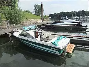

Da meine Draco Coronet 17 fertig restauriert ist, habe ich mir ein neues Winterprojekt angeschafft.
Weiß jemand um welches Modell es sich genau handelt?
Also das es eine Draco 2000 HT ist ist klar, aber ich finde nirgends etwas zu dieser Bauform mit dem großen Motorraum hinten. (der Deckel fehlt auf den Bildern ist aber vorhanden)
Das einzige Bild dass ich mit dieser Bauform gefunden habe ist von dem "Dracula" Rennboot.
Ist diese Bauform vielleicht eine frühe / späte Version der 2000 HT ?
