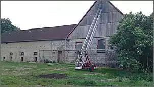

Mein Vermieter ist übrigens auch fleißig. Der Giebel meiner Werft soll verputzt und der Rest gestrichen werden.

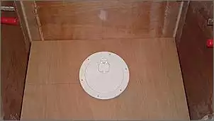

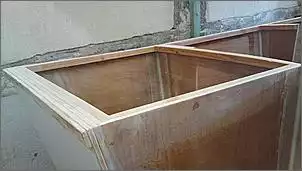

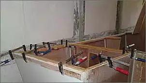

Dann habe ich auch noch den Boden der Motorwanne auf Maß geschnitten.
und mal geschaut ob das auch alles passt.
Hits:	166
Größe:	38,8 KB

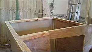

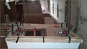

Schaut euch doch mal die Kante an. Das sind von der Oberkante Spiegel bis auf den Boden der Motorwanne 130mm. Das sollte doch eigendlich für alle Hydrauliklenkungen reichen oder?

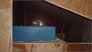

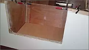

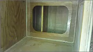

Weil ich später nicht mehr an die Tankanschlüsse rankomme habe ich mich entschieden eine Revisionsluke einzubauen. Die Wanne wird später sowieso weiß lackiert.
Hits:	190
Größe:	42,5 KB

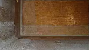

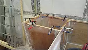

Hier nochmal eine Ansicht wieviel Platz da nur noch ist.
Hits:	169
Größe:	49,3 KB

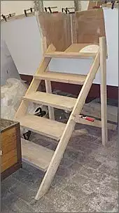

Ich habe schon mal angefangen eine Treppe zu bauen. Es wird immer komplizierter in das Boot zu kommen. Wenn das Deck dann bald komplett ist geht das mit meinen Hockern gar nicht mehr.

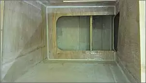

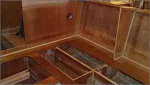

Die Auflageleisten für zwei Bodenluken sind schon zugeschnitten
aber bevor die eingeklebt werden muss erst mal der Boden in
der Plicht mit Verstärkungsstreifen laminiert werden.
Die Temperaturen hierfür waren recht gut heute. Dashalb frisch ans Werk......
Anhang 286863
Bei meinem Bau mußte ich ja gefühlte 10,000 mal die Treppe rauf und runter.
Weil man dabei meist was Großes und/oder Schweres trägt war eine solide Ausführung und vor allem ein Geländer (aber nur auf einer Seite) sehr von nutzen.

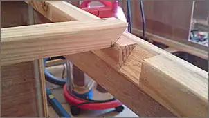

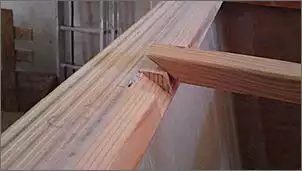

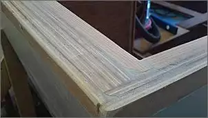

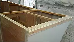

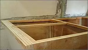

Ich habe den Vormittag heute mit schleifen verbracht. Die Decksauflageleisten am Heck straken nun auch...

den Zwischenboden, der als zusätzliche Verstrebung im Heck dient, zugeschnitten und auch den Boden angefertigt.
Hits:	176
Größe:	41,6 KB
Jetzt ist aber erst mal Mittag und nachher geht es mit der Bb Seite weiter.
Das soll bis heute Abend auch alles eingeklebt sein.....
Gruß Holger

Hier gehts mal weiter. Ich war heute Nachmittag noch recht erfolgreich. Habe schon etwas Siop zugeschnitten, und die Böden im Heck eingebaut und dann noch nass in nass Laminiert.
Hits:	156
Größe:	47,5 KB
Hits:	152
Größe:	45,0 KB
Hits:	161
Größe:	65,5 KB

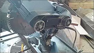

So nun noch mal ein Ratespiel:
Was fehlt hier?
Hits:	181
Größe:	60,3 KB
Rischtig! Mir ist kurz vor Feierabend noch der Riemen gerissen.
Ich hätte nur noch 2m schneiden brauchen.
Gruß Holger
Meine Baustelle DE23.

So ihr lieben,
hier noch ein Paar Bilder zum Stand von heute:
Hits:	158
Größe:	39,9 KB
Hits:	161
Größe:	50,1 KB
Hits:	150
Größe:	49,9 KB
Hits:	145
Größe:	45,9 KB
Hits:	165
Größe:	38,2 KB
Bedarf glaube ich keinen weiteren Kommentar...
